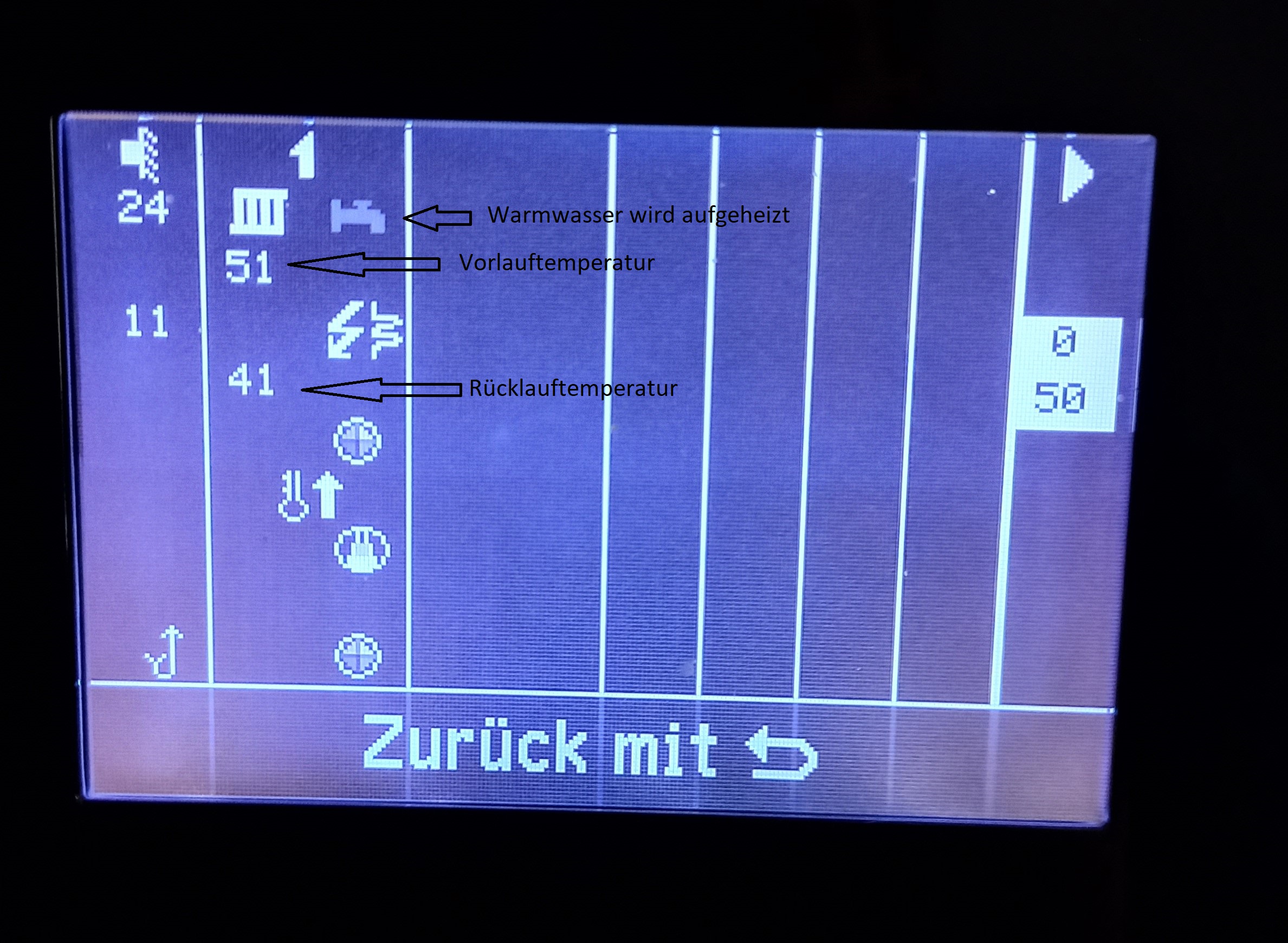

 In der Übergangszeit geht die Anlage bei der Warmwasser Erzeugung
wieder auf Störung C9 Kältekreis mit Folgestörung A9.
Februar 2022:
Da die Störung beim Warmwasserbetrieb auftritt wurde die Soll-Temperatur von 50°C auf 47°C vom Monteur eingestellt um die Anlage zu schonen.
März 2022:
  • wurde der Wärmetauscher gespült-> Temperaturdifferenz Vor- und Rücklauf sinkt von 13°C auf 8°C
  • Magnesiumanode wurde getauscht (eigentlich noch nicht Notwendig da die bestehende noch nicht soweit aufgebraucht war)
  • Soll Temperatur vom Warmwasser von 47°C wieder auf 50°C gestellt
Mai 2022: Viessmann Kundenservice:
  • Spreizung 10°C ist zu viel (Warmwasserbetrieb) -> zu wenig Volumenstrom
  • Durchlauferhitzer gereinigt -> sehr viele Ablagerung von Kalk/Metallstücken
  • Spreizung bleibt im Warmwasserbetrieb unverändert
  • Solltemperatur von 50°C auf 47°C gestellt um die Anlage zu schonen
  • Empfehlung: Wärmetauscher einzeln spülen (direkt am Ein-Ausgang) von einem Fachbetrieb der einen Spülkompressor hat der mit Impulsen den Schmutz lösen kann.
  • Der PH-Wert ist: 8,13
  • Leitwert: 101
  • Temperatur: 20-22 °C
  • Härte: 2°dH -> Werte OK
Nun bin ich auf der Suche nach einem Fachbetrieb der einen Spülkompressor mit Impulsfunktion hat um den Wärmetauscher zu spülen. Kennt jemand eine Firma die so etwas anbietet? Oder ist es sinnvoller den Wärmetauscher direkt zu tauschen?
Über Lösungsvorschläge wäre ich sehr dankbar, vielen Dank schon einmal im Voraus.

dein Heizungsbauer bzw. der Werkskundendienst hatte da keinen Tip?
IdR haben die HB auch eine Spezialfirma um Wärmetauscher in  WW Speicher zu entkalken.
So eine Firma sollte den Wärmetauscher reinigen können.
Florian der Moderator hier im WP Forum hatte vor ein paar Monaten bestätigt, dass Viessmann auch die Wärmetauscher von SWEP verbaut, einer der großen Hersteller für Wärmetauscher.
Frag bei  SWEP
https://www.swep.de/support/cleaning-in-place/
https://www.swep.net/globalassets/support/instruction-manuals/cip_folder_de.pdf
welchen "lokalen CIP-Reinigungspartner" sie empfehlen oder ob sie einen Tausch empfehlen würden.
Dann hast du noch eine 2. Meinung.
