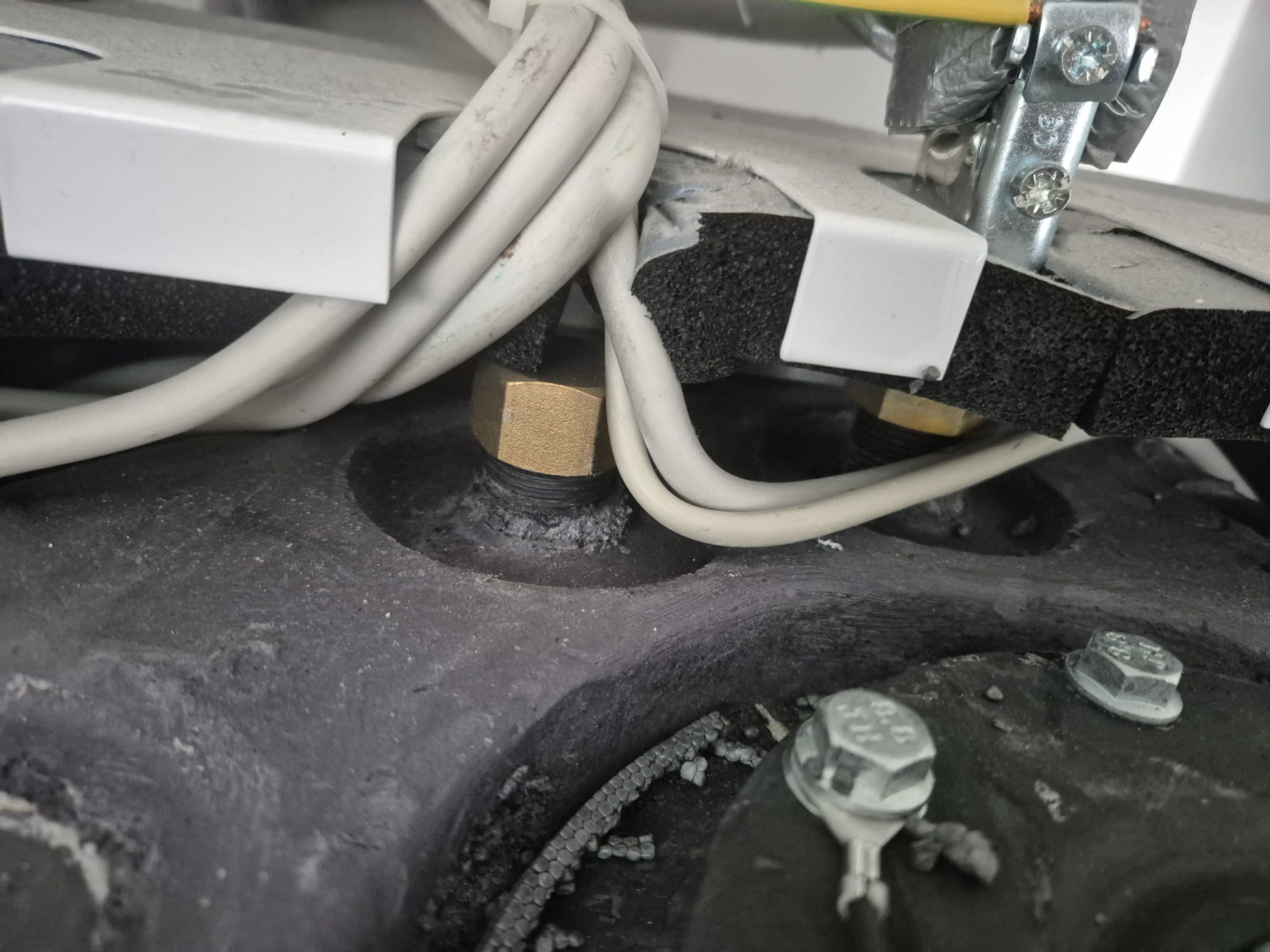

Ich habe jetzt mal meine WP teilzerlegt und habe festgestellt, das oben am Kessel noch ein freier Zugang vorhanden ist. Kann man da nicht einfach eine "E-Patrone" einbauen.

Hallo Richard_S,
da sitzt die Opferanode.

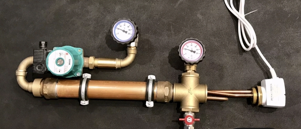

Im Anhang mal die Bilder der Wärmepumpe. Die Anode sitzt in der Mitte. Ich habe jetzt 2 Lösungen gefunden. Der 1. wäre einfacher, da ich keine Umwälzpumpe bräuchte.
1. In den Anschluß der Zirkulationsleitung setze ich einen Heizstab. (Wenn möglich)
2. Einen externen Heizstab (siehe Bild) zwischen Zirkulationleitung und Kaltzulauf.
Von unserer Seite aus ist der Einsatz eines Heizstabes bei deiner Wärmepumpe nicht möglich. Hab bitte Verständnis dafür, dass ich dir hier davon abrate, einen entsprechenden Umbau vorzunehmen.
