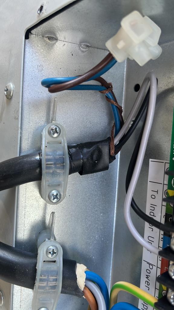

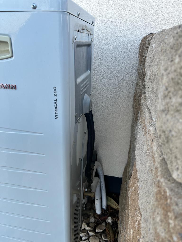

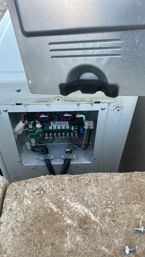

Die Außeneinheit hab ich aufgeschraubt. Nach Feuchtigkeit schaut es nicht aus, Platine sieht ansicht auch gut aus. Zuleitung Links werd ich heute aber nochmal genauer anschauen, das Isolierband ist bissle verbäpt, aber nach 6 Jahren nicht ungewöhnlich dass es schmierig ist.
Nur um ausztuschließen dass darunter keine Adern angeritzt wurden die nun vielleicht doch irgendwie Feuchte gezogen haben.

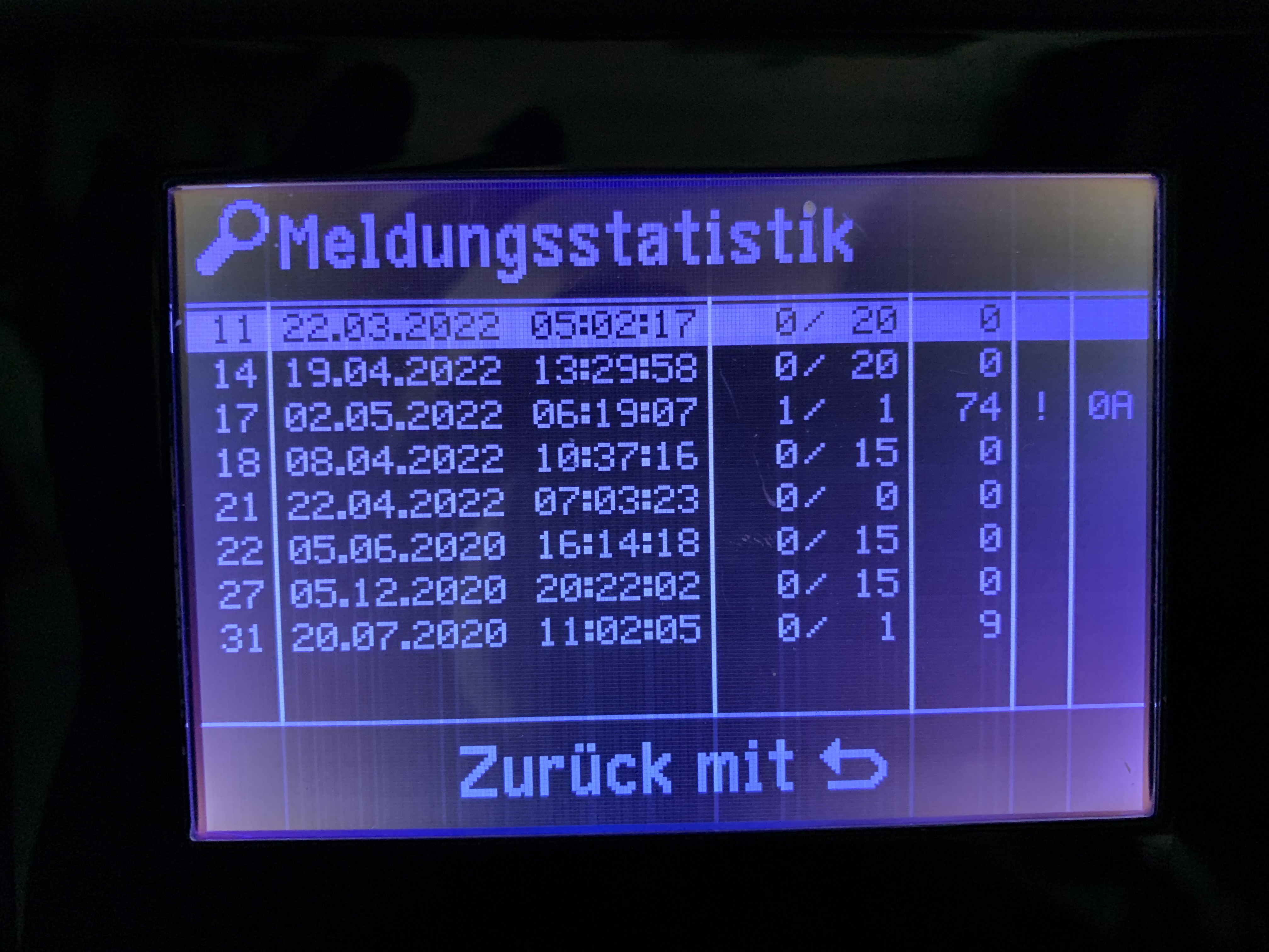

Die passt, danke. Lies bitte mal noch den Kältekreisregler aus, eventuell lässt sich darüber noch eine Ursache erkennen. Bitte lies dafür die Meldungshistorie des Kältekreisreglers aus. Dafür musst du die "OK"- und "Menü"-Taste für ca. 4 Sek. gedrückt halten. Anschließend gehst du auf "Diagnose" -> "Kältekreis" -> "Meldungshistorie" und bestätigst dies jeweils mit "OK".
Danke, meine Vermutung geht in Richtung Regelung der Außeneinheit. Vor dem tausch sollte aber geprüft werden, ob nicht ein anderes defektes Bauteil dafür mit verantwortlich ist.

Ich schraub jetzt nochmal die Außeneinheit auf und schau nach dem Zuleitungskabel ob unter dem Isolierband vielleicht doch was angeritzt ist dass jetzt Feuchte Ziehen kann.
ich bin echt ratlos. es musss irendwo nen Kurzen geben.
