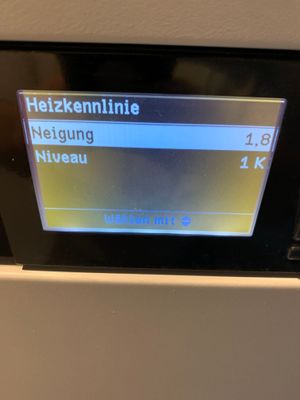

Indem du einfach die Heizkennlinie anhebst. Bedienungsanleitung Seite 31.
Hallo, haben wir schon gemacht sie geht aber nicht auf mehr als 40 grad
Wie hoch ist sie denn jetzt eingestellt ? Niveau auch angehoben ?
Hallo ja beides angehoben!

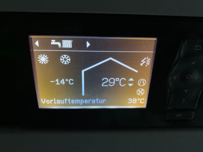

Puh, 14°C minus Aussentemp.. Da wird die Wärmepumpe ja alles mit dem Heizstab erwärmen müssen.
Die momentan anliegenden 38°C reichen nicht ? Fördert die Pumpe überhaupt ?  Sind die Ventile offen ?
Nein reicht leider nicht aus! Ja Ventile sind offen! Sie schafft es bloß nicht die Räume richtig warm zubekommen!
sie schafft eine bestimmte Temperatur und dann ist Schluss!

aus welcher Region kommst du, wenn ihr schon -14°C hattet? Die maximale Vorlauftemperatur des Heizkreises kann unter dem Parameter 200E (HK1) angehoben werden. Die eingestellte 400 (40°C) ist der Auslieferzustand. Wenn du eine Fußbodenheizung hast, empfehle ich dir, diese nicht zu hoch einzustellen. Am besten hältst du einmal Rücksprache mit deinem Fachbetrieb.
Anschließend solltest du die Heizkennlinie nochmal anpassen.
Um die optimale Einstellung der Heizkennlinie zu finden, benötigt es etwas Zeit. Normalerweise solltest du die ideale Einstellung nach einer Heizsaison gefunden haben. Am besten gehst du dabei wie folgt vor.
Stell die Raumthermostate in allen Räumen, in denen du es immer warm haben willst (Küche, Bad, Wohnzimmer, ...) auf die höchstmögliche Stufe. Die anderen Räume, wie zum Beispiel das Schlafzimmer, stellst du auf die gewünschte niedrigere Temperatur ein. Anschließend musst du die Raum-Soll-Temperatur an der Regelung auf die Temperatur einstellen, die du dir für den Wohnbereich wünscht. Jetzt nimmst du entsprechend der Temperaturen in den zu beheizenden Räumen nur noch an der Kennlinien Änderungen vor. Dadurch, dass du die Raumthermostate voll aufgedreht hast, bemerkst du die notwendigen Änderungen sofort. Die Neigung und das Niveau änderst du bitte entsprechend der Tipps unter dem nachfolgenden Link.
