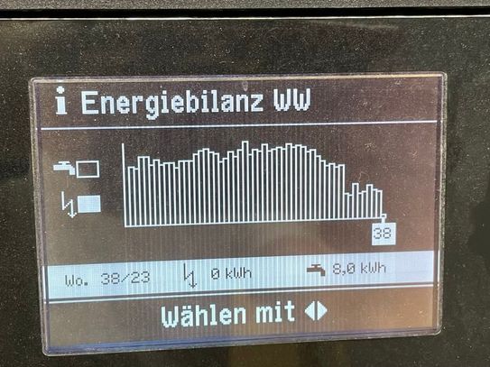

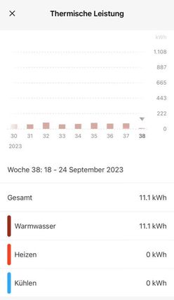

Hallo @Flo_Schneider,
ich hänge ich hier mal dran, Vitocal 200-G BWC 201.810 mit dem gleichen Problem bei der Anzeige wie IWU_WP_Projekt, Stromverbrauch wird als 0 oder 0,1 kWh pro Woche angezeigt.
Jetzt habe ich die von dir genannten Parameter geprüft und geändert mit folgendem Ergebnis:
8811: 2   (war auf 1 jetzt 2)
8812:  128
8814: 1023
8815: 1023 (war vorher 768)
8817: 1023
8818:  31
8819:  31
881A:  31
881B:  31
ich habe also nur 8811 und 8815 ändern müssen. Die Änderung habe ich gestern Abend gemacht, heute morgen wurde mir noch kein Stromverbrauch angezeigt, habe dann einmal die WP aus und wieder eingeschaltet, bisher leider auch ohne Ergebnis.
Was mir dabei aber ebenfalls aufgefallen ist, die ViCare App Zeigt für die aktuelle Woche mehr erzeugte Leistung als die WP selbst. Für die vergangenen Wochen stimmt es scheinbar überein, wird die interne Anzeige nur in einem längeren Intervall aktualisiert?
