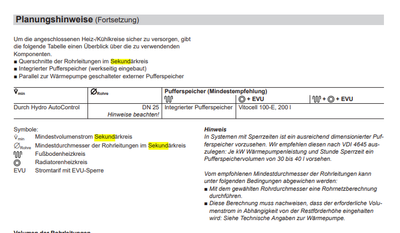

Das Bild ist von dem neuen Modell mit integriertem ReihenPuffer:

um welche 200-S geht es? die neuen mit integriertem Reihenspeicher?
oder das alte silberne Modell?

Wie ist die genaue Bezeichnung der Vitocal 200s mit integriertem Reihenspeicher? Kenne ich noch nicht.
