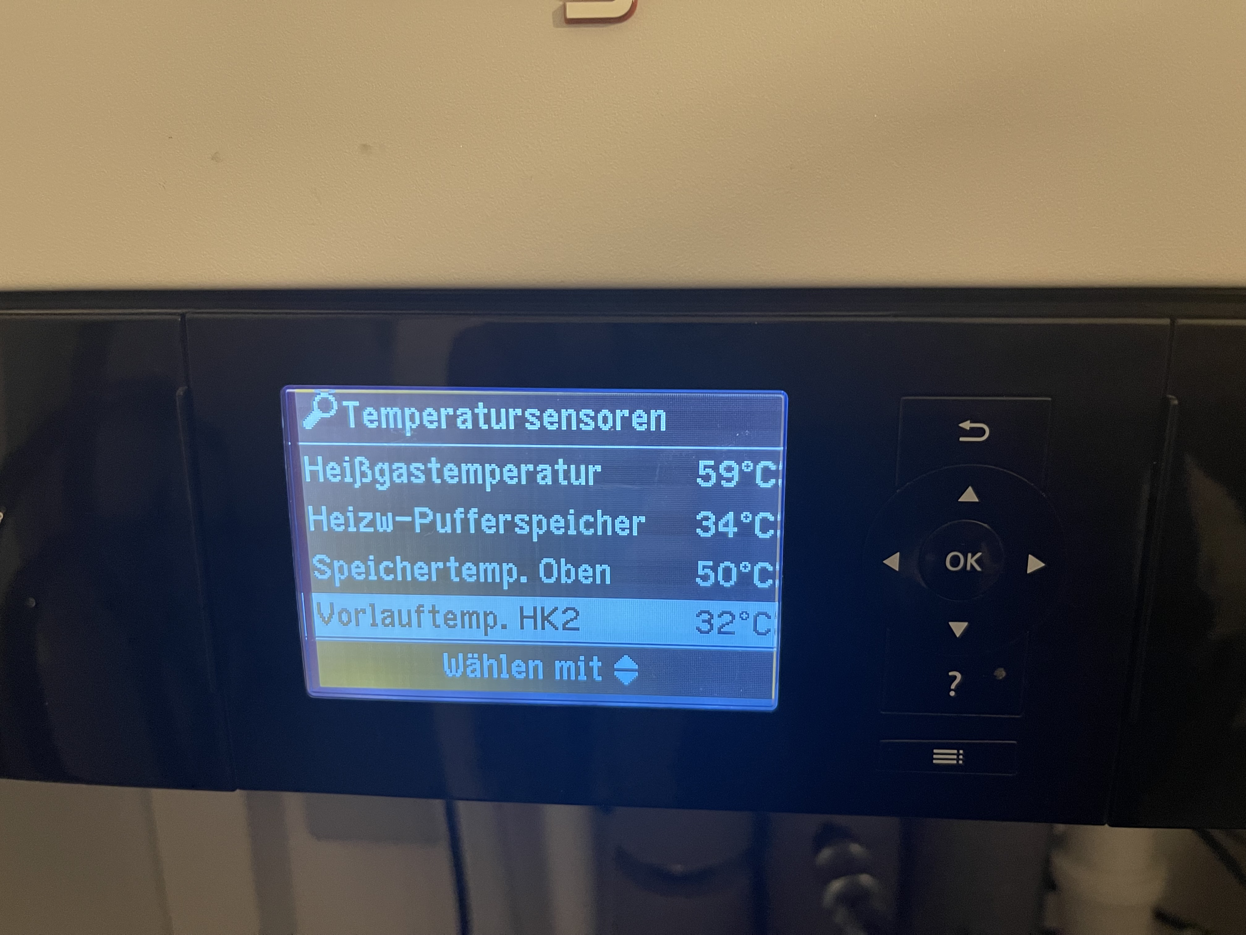

wir haben das Problem (oder vielleicht soll das so sein) dass unsere Wärmepumpe scheinbar, wenn Sie WW macht den kompletten Speicher (zumindest laut Temperatursensoren) durchmischt und auf 55 Grad bringt.
Ist das, wie es mir die Sanitärfirma sagt, wirklich normal und technisch richtig?
Wofür kann ich an der WP für WW Erzeugung „oben“ einstellen? Das Verhalten ist immer gleich.
Ich bin nicht sicher ob wir 1 oder 2 Temperatursensoren laut Ableitung haben. Die Steuerung zeigt jedenfalls 2 Temperaturen an.

Das zeigen die Fotos Sie haben aber beide Sensoren verbaut, nämlich F6 ist der WW-Speicher und F4 ist der Heizwasserspeicher.

es geht über den ganzen WW Zyklus. Der HW Bereich wird auf die vollen 55-57 Grad aufgeheizt. Das 3 Wegeventil zieht aus dem HW und WW Bereich (1. & 2. Photo am Ende vom WW Zyklus).
Ich glaube es ist auch ein 3 Wege Ventil an der Frischwasserstation installiert. Ist bei mir aber irgendwie anders. Das Ding hängt direkt am Speicher. Da hat das Ventil aber keine Nummer (3. Bild)?
