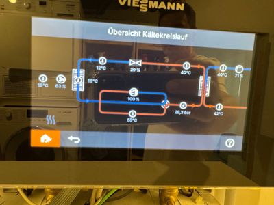

Seit Montag geht die WP zwar an aber schaltet ohne eine Störung einfach ab ohne den eingestellten Sollwert für WW zi erreichen.
Eingestellt sind 50 Grad und erreicht werden kaum 30 Grad.
Irgendwie habe ich das Gefühl, dass die WW-Aufbereitung gar nicht beachtet wird.

Im Notbetrieb, dh mit E-Heizung wird das Wasser heiß.
Warum aber es über die WP nicht läuft ist mir ein Rätsel.
WP geht an und nach kurze Zeit aus.
Sollwert WW 55grad
Istwert mal 30Grad mal 35Grad……
Keine Fehlermeldung nichts….
Als ob der Regelung WW Aufbereitung egal wäre…
Keine Idee?
