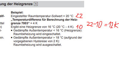

Hallo Flo_Schneider
Ich möchte das die vitocal erst bei genau 10 Grad zum heizen beginn welche Parameter sind da zuständig
Zwischen 10 -5 Grad brauchen wir noch keine Heizung da wir ein Wohnzimmer Ofen haben
Was muss ich einstellen
Mfg:Ritschi
Hallo legende
Ich habe bei mir geschaut und der Parameter 7002 steht auf 180 Minuten also drei Stunden
Meine Raum Temperatur ist 22 Grad eingestellt
Was soll ich da einstellen das bei 10 grad zum heizen beginn
Vielen Dank für die rasche Antwort
Ritschi
Hallo Ritschi,
sorry ich war davon ausgegangen das Beispiel wäre verständlich.
Du hast wohl 22 Grad Soll RaumTemp, richtig?
VG Michael
Hallo Legende
Danke dir für die tolle Antwort
der Parameter7003 steht bei mir auf 70
laut deine detaillierung kann ich den Parameter 7003 auf 120 stehlen dann fängt die Heizung zum Heinzen bei 10 grad habe ich so Richtig verstanden
Mfg: Ritschi
Hallo Ritschi,
ja richtig verstanden.
Einfach ausprobieren, davon kann nicht kaputt gehen.
Wie aus der Anleitung ersichtlich (siehe Diagramm von vorher) rechnet die Regelung nicht mit der aktuellen Temperatur, die du auf deiner Wetterstation abliest, sondern mit einer verzögerten Temperatur.
Diesen Parameter kann man auch an das Haus anpassen:
Hier hilft auch nur ausprobieren...
Alles klar
Vielen Dank Legende
Schön Sonntag noch
😉 mfg
7003 bei meiner Vitocal 222-S steht auf 40, heist das bei Raumsolltemperatur von 23 Grad C: 23-4=19 Grad C, also Heizgrenze gleich 19 Grad C?
Will ich hier auf 15 Grad C Heizgrenze dann 23-x=15, x=8 und der Zehnteleinstellwert für 7003 ist 80 ?
