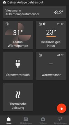

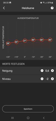

die letzten tage hat es zwischen -7 bis -10 °C in der Nacht und um die 3 °C unter tags Außentemperatur. Unter tags so ca. ab Mittags bis 20 Uhr fährt meine WP die notwendigen laut Heizkurve VL 37 bis 39 °C, in der Nacht jedoch bis am Vormittag wie am Screenshot zu sehen um die 32 °C VL!!!???
Warmwasser Produktion funktioniert einwandfrei, also die Leistung wäre vorhanden!
Also nun die Frage, wieso geht die VL Temperatur von den notwendigen (um die) 38°C unter tags ab am Abend ca. auf (um die)  32°C???
Absenkung der Raumsoll Temperatur in der Nacht ist natürlich nicht drinnen (siehe Foto)

danke @PeterF60 hatte sowieso vor mir die Einstellungen wie eben Flüsterbetrieb durchzulesen bzw. durchzugehen!
@PeterF60ich habe gestern Abend diesen "Geräuschreduziert" Modus entdeckt. diesen gibt es in Stufe 1, 2 und STOP. 1 wäre leicht reduktion des Ventilators und ich hatte die Stufe 2 (stark reduziert) Einstellung drinnen die von 22:00 - 06:00 früh ging. Diese habe ich jetzt mal entfernt! Die WP lief die ganze bis jetzt in der früh mit 39°C VL !!!
Bin zwar sehr Happy, aber ein genauer Vergleich ist es nicht, weil wir diese nacht keine -10°C hatten sondern nur +1°C. Trotzdem glaube ich, dass das Problem gelöst wurde und danke dir vielmals !!!
PS: Die Einstellung "Geräuschreduziert" ist laut Handbuch von der Grundeinstellung her NICHT eingestellt! Ich habe diese sicher auch nicht eingestellt. Es war aber ein Viessmann Techniker letzten Sommer bei mir und hat ein aktuelles Update aufgespielt.
