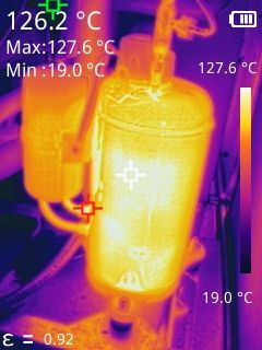

Gerade mal aufgeschraubt und einen Kaltstart angeschaut. Ich bin mir bei der Diagnose Verdichterschaden relativ sicher. Das Teil quietscht mechanisch wie ein Vögelchen beim Anlaufen (ich meine nicht das Pfeifen des Frequenzumrichters...), vibriert deutlich mehr als üblich und wird innerhalb kurzer Zeit sehr heiss.
5 Minuten nach Kaltstart, um die 70°C Heißgastemperatur bei nur 27°C Vorlauf. Bei Warmwasserbereitung auf 48°C wird die Heißgastemperatur bis zum Limit gehen...
