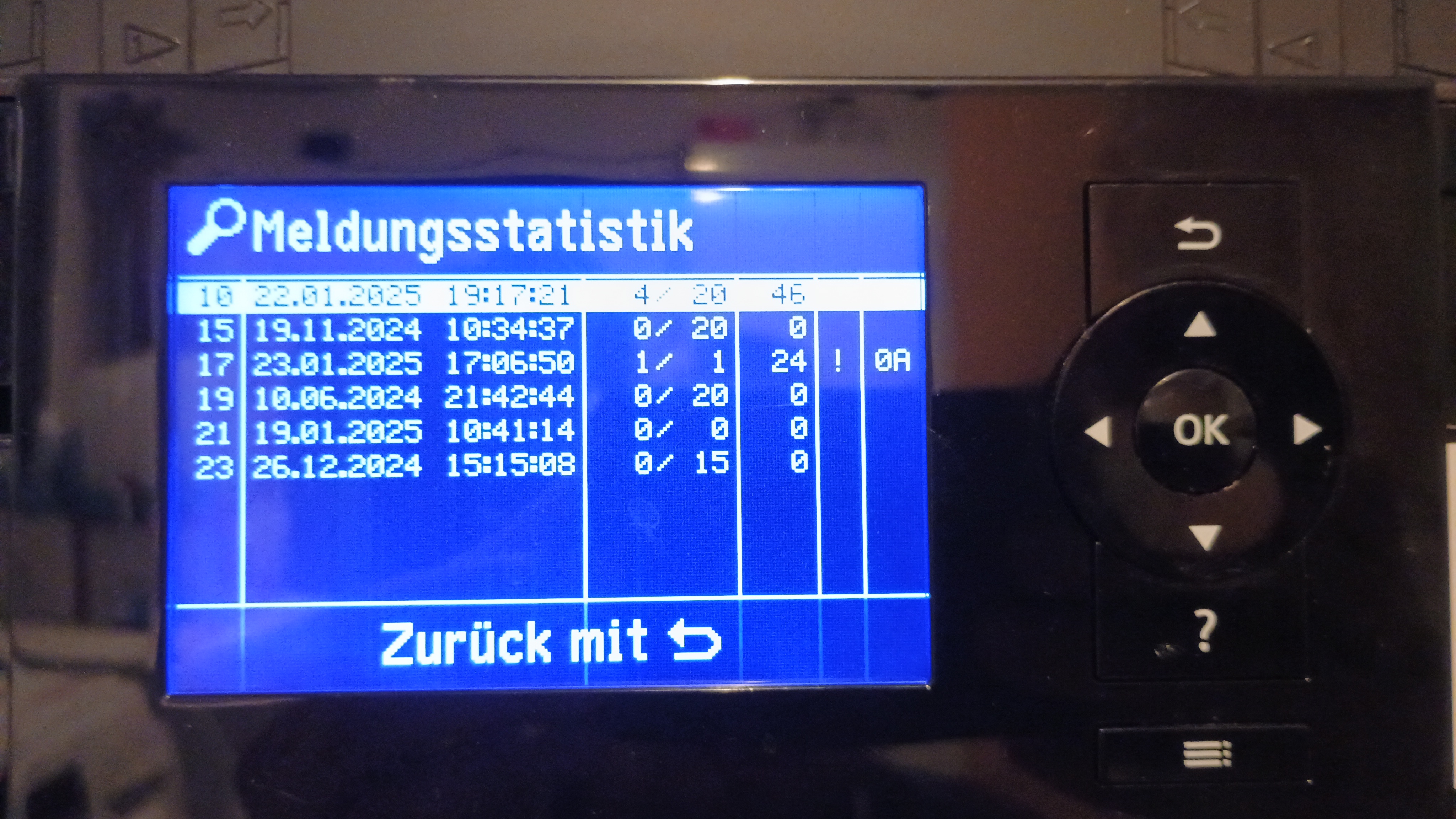

Hier ein Foto der Meldungen. Passt das zum Lüfterfehler?

Das Problem liegt in der Wechselrichter-Treiberplatine.
Ersetzen Sie beide Lüftermotoren altersbedingt, aus präventiven Gründen und wegen erhöhter Geräuschentwicklung. Der Kompressor sollte in Ordnung sein, sonst sind die Kosten für den Kompressor recht hoch.
https://www.loebbeshop.de/viessmann/ersatzteil/verdichter-400v-fuer-ausseneinheiten-fuer-ausseneinhe...
Ihre Liste der benötigten Ersatzteile ist in Ordnung.
