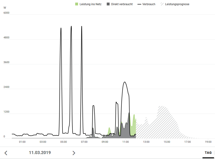

wir haben eine PV-Anlage mit einem Fronius Smart-Meter. Und der zeigt im Falle von Heizungslast meist über 5KW an, obwohl der Standby-Verbrauch im ganzen Haus bei ca. 160 W liegt.

leider sehe ich in der APP für den SMART-Meter nur eine Kurve in KW welche ich erst über die Zeit integrieren müsste, um zu sehen, ob der Verbrauch zu dem des Zählers passt. Alles in allem scheint das aber einigermaßen zu stimmen. Ich verbrauche am Tag derzeit selten mehr als 20KWh für den gesamten Hausstrom.
Mein eigentliches Problem ist ja, dass durch die hohe Leistung die Laufzeiten der LWW so kurz sind (ca. 15min) und ich meinen PV-Strom nicht optimal nutzen kann. Toll wäre es, wenn die Heizung bei z.B. 2 KW-PV-Leistung nur 2KW verbrauchen würde - und nicht knapp 6KW, wie es derzeit der Fall zu sein scheint. Die Laufzeiten können dann dafür gern länger sein. Oder geht das auf die Lebenszeit der LWW?
Auch wenn die Spitzenleistungen ggf. nicht ganz korrekt gemessen werden, gehe ich leider davon aus, dass die Heizung deutlich mehr modulieren könnte/sollte.

der gesamte Haushaltsstrom. Aber vorher und nachher habe ich unter 200W. Und während die Heizung für WW aktiv ist, sind es ca. 5,4KW.
Ich kann ihnen auch gern mal ein solches Diagramm als Screenshot zukommen lassen. Aber hier kann man glaube ich keine Anhänge senden, oder?
Sende es mir einfach mal per E-Mail an Customer-Care@Viessmann.com und gib dabei bitte den Link zu deinem Beitrag mit an.
