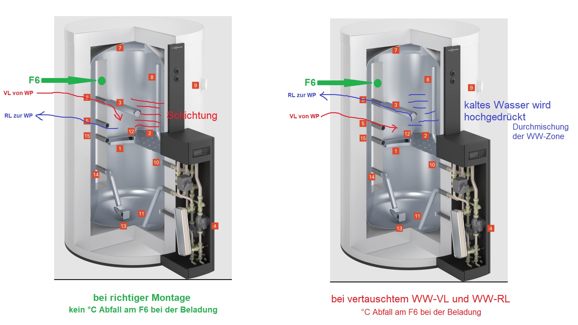

Du hast bei Deinem Kombispeicher zwei Zonen die über ein Lochblech miteinander verbunden sind, und auch zwei Sensoren: den F6 an der oberen Position der WW-Zone der ist für das WW zuständig, und einen Sensor F4 ungefähr an der mittleren Position in der Heizungszone.
Einen weiteren möglichen Sensor gäbe es noch fúr die Position “WW-Zone unten” der muss aber beimvorhandensein in der WP Regelung extra freigeschalten werden.
Im Netz gibt es Fotos,vom inneren Aufbau des Speichers.
Bei der WW Beheizung wird das WW von der WP so in den Speicher eingeleitet das es über ein Umlenkblech in der WW Zone in richtung “unten” einströmt. Der Sensor F6 sitzt jedoch oberhalb dieser Einströmlanze. Somit kann die Temparatur am Sensor F6 - wenn er an der richtigen Position sitzt - alleine schon durch den inneren hydraulischen Aufbau des Speichers bei der WW Bereitung nicht sinken.
Außer es wäre zb. WW-VL und WW-RL am Anschluß des Speichers vertauscht…….Dann würde das WW aus der WP von unten in die WW- Zone des Speichers drücken und so das Kalte Wasser aus dem unteren WW. Bereich im Speicher nach oben in den heißen drücken…..die komplette Zone würde sich sofort komplett vermischen, und dadurch stark abkühlen……..deswegen wäre es absolut wichtig die Anschlüsse direkt am Speicher zu sehen was wo hier wirklich angeschlossen ist. Ansonnsten bist ja hier im Forum komplett “blind” unterwegs…….
lg
Guennie
Anbei dazu die Skizze......würde auch den sehr schnellen Anstieg der RL Temperatur erklären........zb. VL ist nach dem Start noch relativ kalt, der RL jedoch wird bereits jetzt sehr schnell warm.......
