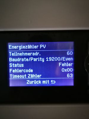

Ein Neustart der Heizungsanlage brachte leider keine Verbesserung, der Fehler erschien nach kurzer Zeit erneut. In der Servicefunktion für Modbus 2 zählt er der Timeout hoch, bei 63 erscheint dann obige Fehlermeldung.
Was tun? An der Verkabelung wurde nichts geändert. Mit dem Messgerät konnte ich eine Wechselspannung von 4,4V Messen. Der Zähler scheint auch korrekt zu funktionieren, da ich diesen mit QModBus auslesen konnte.

bei mir besteht der selbe Fehler seit Anschluss des Energiezählers.
Habe die Schirmung beidseitig aufgelegt und einen 120Ohm-Abschlusswiderstand am Energiezähler nachgerüstet. Die Brücke für den Abschlusswiderstand an der WP ist auch korrekt gesteckt (aktiv).
Hat bisher alles nichts geholfen.
