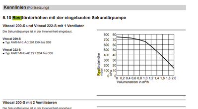

entweder ist das Überströmungsventil defekt oder man müsste die Sekundärpumpe etwas von der Drehzahl geringfügig reduzieren.
Die Pumpe schafft bei 800l/h max 700mbar
Code 7342 oder 7343? Welcher wert wäre hier zum testen?
7342 wäre die maximale Leistung. Solltest du Probleme bekommen, empfehle ich dir, die Überprüfung durch deinen Fachbetrieb vornehmen zu lassen.
