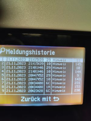

Meine Wärmepumpe macht seit gestern schon das zweite mal die Störung A9.
Ich habe den Kältekreislauf ausgelesen und die Werte Fotografiert.

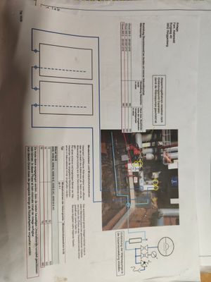

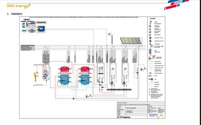

Ich habe eine Fremdgesteuert WP, die mir schon zweimal ersetzt werden musste. Die Vorlauftemperatur geht meistens jetzt auf 62°.ich habe dir ein Schema vor dem schaden.
Nach dem schaden wurden noch 2 kleine Speicher für die Abtaung eingebaut, siehe die folgenden Fotos.

Danke, die Meldung sagt aus, dass die maximale Kondensationstemperatur überschritten wurde. Wie hoch sind denn die Sekundärtemperaturen, wenn es zur Meldung kommt? Wie hoch ist die Temperaturdifferenz zwischen Sekundär-Vor- und Rücklauf?
