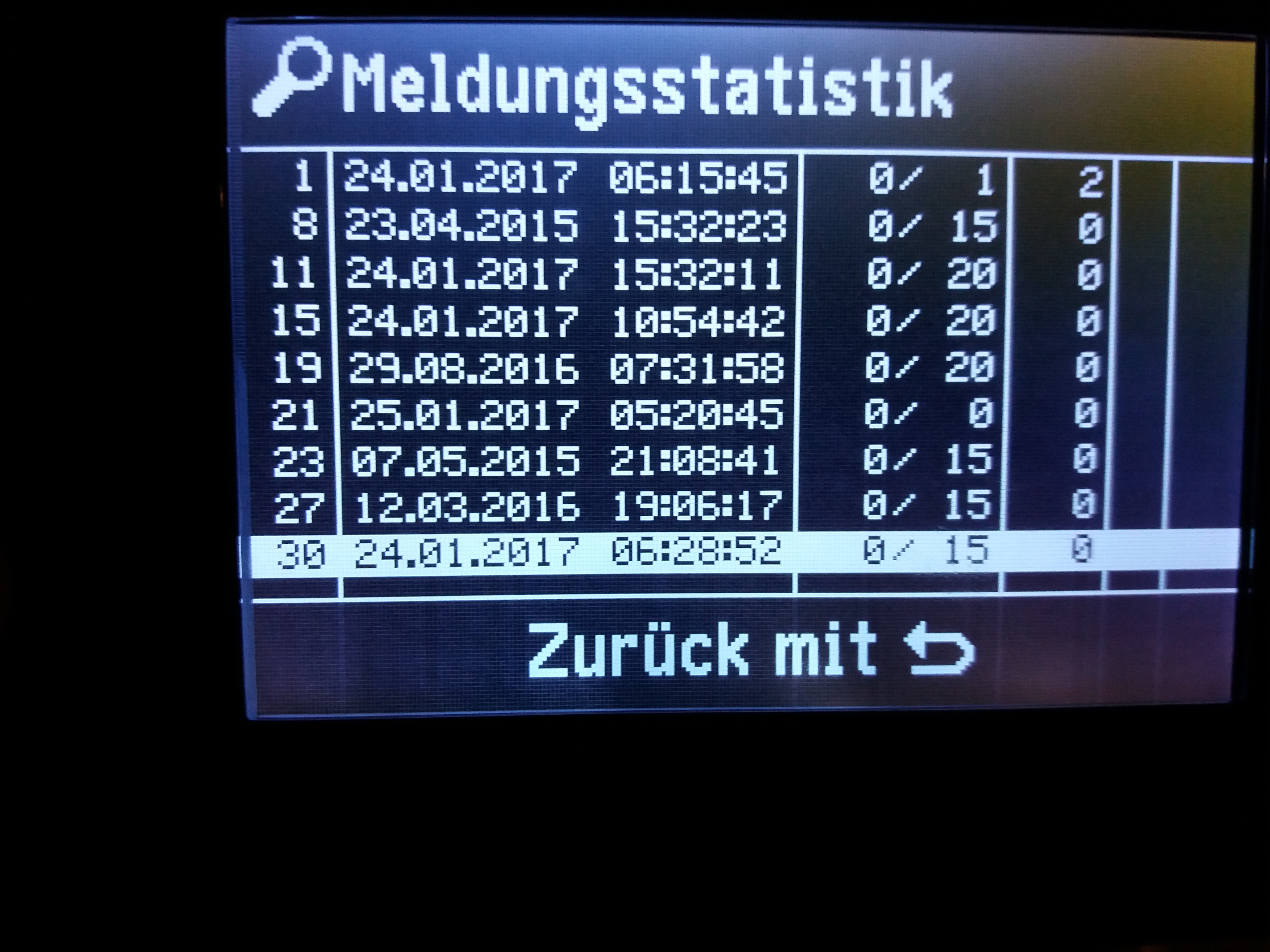

Hallo Michl,
die Zeilen mit Fehlercodes wo in der dritten und vierten Spalte nichts mitgezählt wurde, kannst du vernachlässigen.
Kurz zur Erklärung: wenn da z.B. 0/15 steht, bedeutet das, dass der Fehler 0 von 15mal (15 ist die maximale Schwelle) aufgetreten ist. In der vierten Spalte wird mitgezählt, wie häufig die Schwelle, z.B. 15mal überschritten wurde.
Deshalb macht mir in deiner Fehlerhistorie nur der Eintrag mit dem Fehler 1 etwas sorgen. Hier meldet der OCT Verdampfertemperatursensor einen Kurzschluss bzw. Unterbrechung. Das solltest du mal durch deinen Fachbetrieb entsprechend prüfen lassen.
