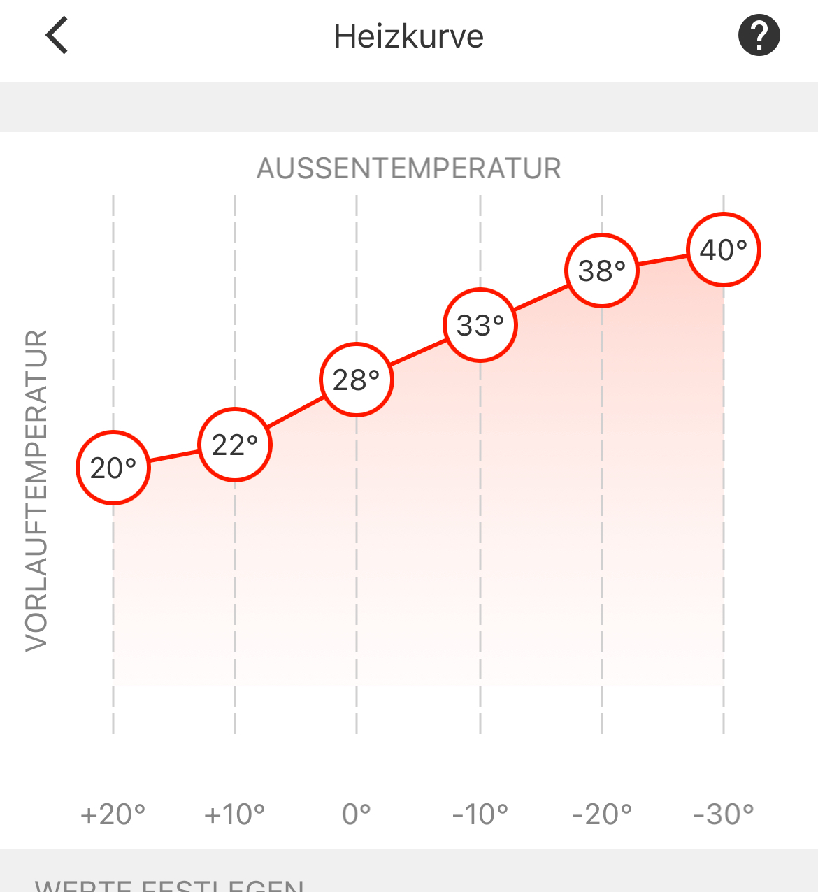

Wir haben gerade jetzt bei Temperaturen zwischen 4-10Grad das Problem, dass die Wärmepumpe viel zu viel heizt. Ich habe den Vorlauf bei 10Grad aktuell auf 21 gestellt und bei 0 Grad auf 28 (Das brauche ich auch bei 0 Grad).

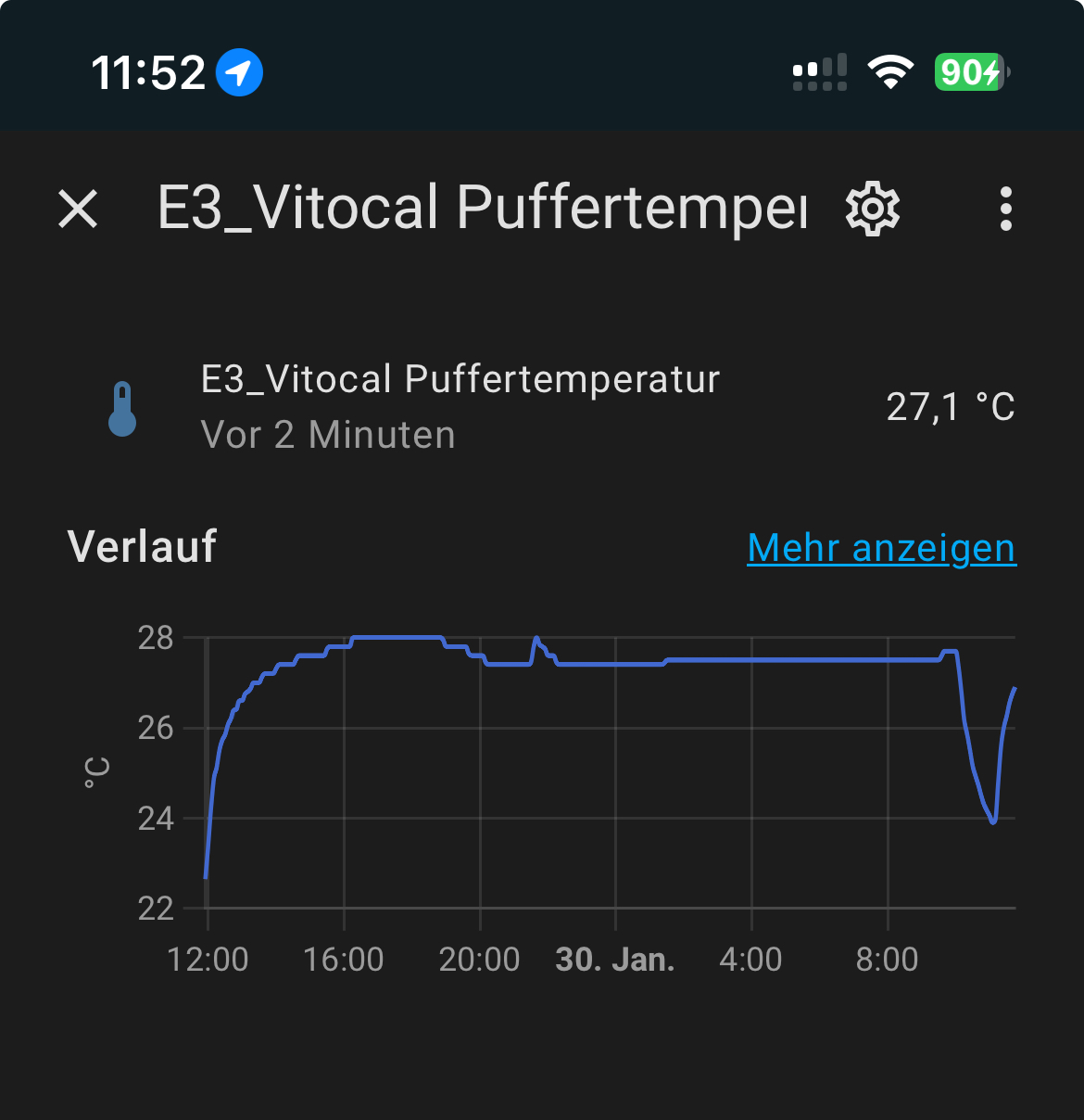

Anbei noch von heute. Aktuell haben wir gerade 10grad. Heizkurve steht auf 22Grad.
Puffer hat 27 (die Delle war warm Wasser). Wärmepumpe läuft vermutlich auf niedrigster Stufe.

Aber wie kommst du auf 28k Soll? Eingestellt bei +10 Außentemperatur ist doch 22. Und wir haben gerade +10.
Ich hatte es oben grad geändert. Sind ja heute 10°C Aussentemp.
