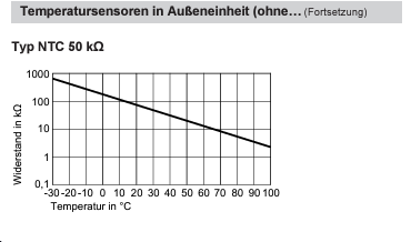

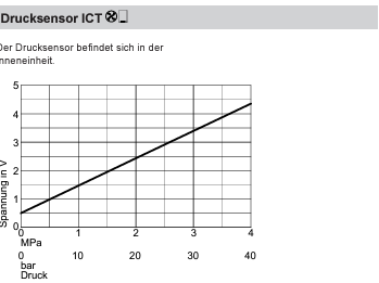

Wenn Sie über ein Universalinstrument verfügen, können Sie den Widerstand des CTT-Sensors im Außengerät und die Gleichspannung am ICT-Sensor im Innengerät überprüfen.
Spannung am Anschluss P301 (PS) auf der AVI-Leiterplatte messen.
Spannung zwischen der weißen und schwarzen Ader max. 4,5 V, abhängig vom Druck. Ggf. Sensor austauschen.
Widerstandswert für Temperatursensor Verdichterkopf CTT an den Sensorklemmen gemäß der Kennlinie prüfen. Ggf. Sensor austauschen.

Den CTT Sensor hatte ich geprüft, hatte 9,92kOhm, das müsste ca. 65°C entsprechen.
Den ICT Sensor messe ich, wenn die Anlage wieder Probleme macht.

Der CTT-Sensor ist mit einem Pfeil gekennzeichnet und zum Vergleich sollten Sie auch die Temperatur am Kompressorrohr messen.
