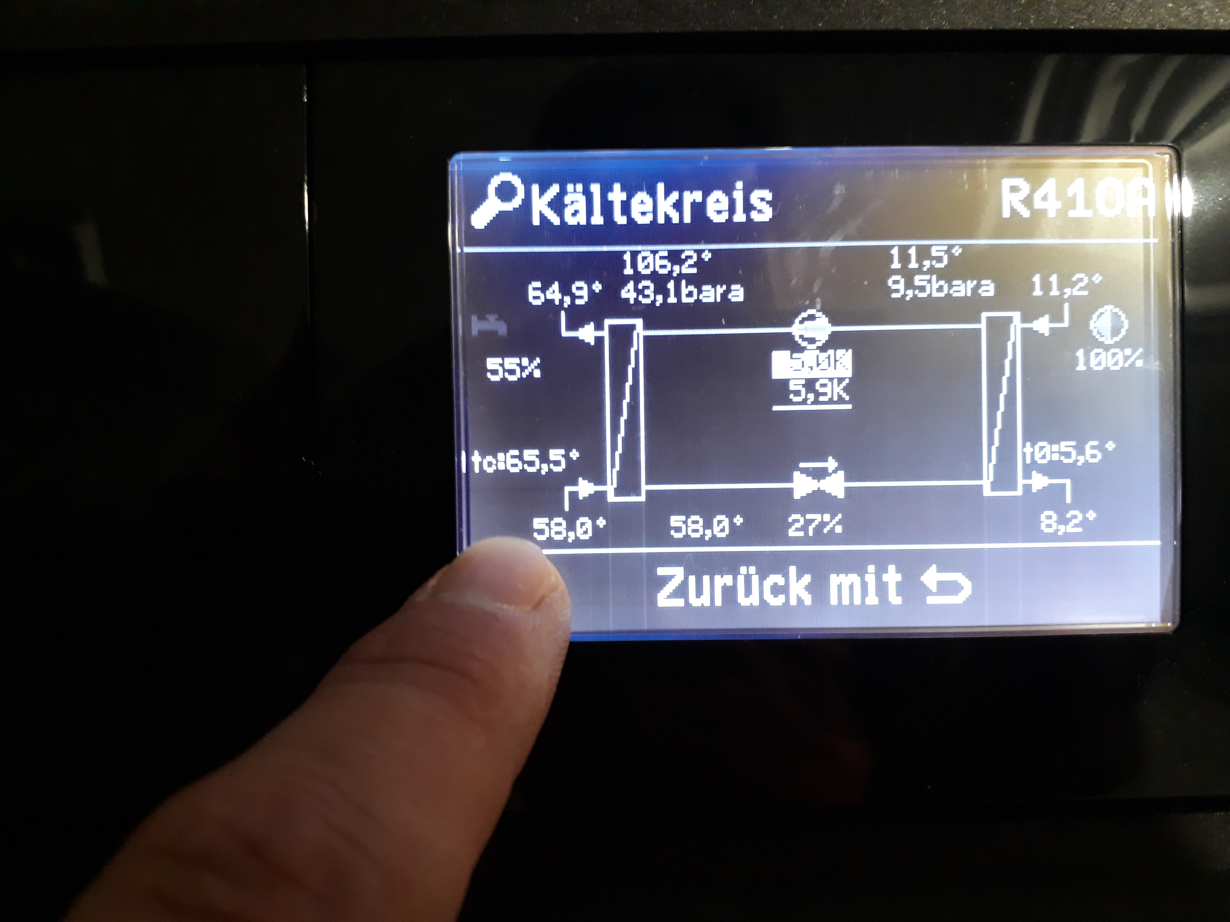

Beim letzten Versuch (6033: 55, erzwungene WW-Bereitung, also Zielwert WW-2 = 58°C) habe ich im Moment des Abschaltens folgende Werte, siehe Bild anbei. Die angezeigte WW-Speichertemperatur war in dem Fall bei 47°C.

Das ist leider genau der falsche Ansatz. Je höher die logarithmische mittlere Temperaturdifferenz des
Wärmetauschers ist, desto mehr Leistung kann er an das Brauwasser abgeben.
Stell das bitte in die andere Richtung --> teste 85% evtl auch mit 100%.
Dann kann er mehr Leistung abgeben, die Vorlauf Temperatur sinkt und es sollte keine HD-Störung mehr geben.
Die Max zulässige Vorlauftemperatur, auch bei WW Bereitung ist 60 Grad, du hast aber 64,9 Grad.

So. Erster Versuch war mit 85% bei Parameter 6033. Die WW-Bereitung hat bei 48°C an der Anlage angezeigten Wert (und ~56° mit meinem Thermometer am Speicherkopf) abgeschaltet und direkt die Hochrduckwarnung geschmissen (Kältekreis 07, 10 und 20). Zieltemperatur waren 52°C.
Die Abschaltung erfolgte bei 43,5bar. Den Wert habe ich schon mehrfach beobachtet, offensichtlich ist das die Schwelle.

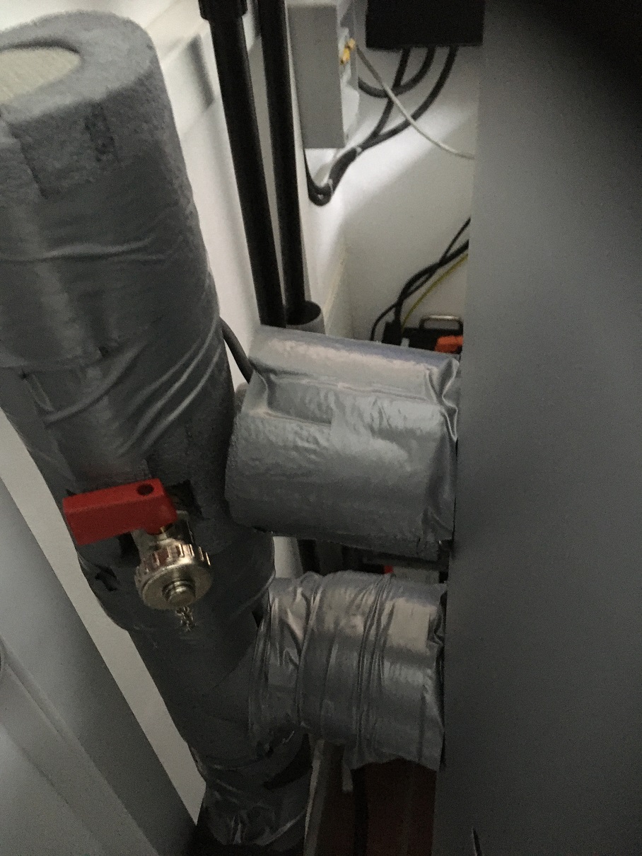

der WW-Auslass ist nen ticken niedriger als die Position meines Thermometers, welches oben auf den Speicher klemmt (siehe Bild, mit abgenommener Isolierung.) Aber ich schätze die Temperatur wird sich da nicht groß unterscheiden. Insofern würde das passen, ja.
Der HB hatte keine andere Wahl für die Platzierung des Sensors, die ist baulich fix vorgegeben, siehe Bilder anbei. Der befindet sich auf Höhe des Rücklaufes vom Sekundärkreis.
Möglicherweise müsste man hier über das Messkonzept nachdenken. Denn wie findet der Normalo-Verbraucher raus, dass er am Display der Steuerung irgendwas in der Gegend um 48°C (Ergebnis meines Rumprobierens steht noch aus) einstellen muss, damit die Anlage zum Einen um die 55°C am Auslass des Speichers macht; und zum Anderen, was mindestens genau so wichtig ist: nicht unnötig irgendwelchen Soll-Werten hinterherheizt, die sie ohnehin nicht erreichen kann.
Nachtrag: Der Sensor ist auf Höhe des Vorlaufs, nicht wie von mir oben geschrieben am Rücklauf, angebracht. "SPR" kennzeichnet das Klemmsystem für die Tauchtemperatursensoren.

Da ich immer mehr ins Zweifeln gekommen bin, habe ich mal genauer geschaut: Der Speicher hat ein Klemmsystem für den Sensor an der Rückseite. Siehe auch Vergrößerung des Aufklebers auf der Rückseite anbei. Das Thermoelement wird dabei mit einem kleinen Blech gegen die blanke Außenwand des Speichers gedrückt und mit einem Gewindestift aus Alu festgehalten. Es gibt Platz für 3 Elemente, also 3 ca. daumendicke Öffnungen in der Isolierung, um das Thermoelement einzuführen, bzw. für das Kabel. Und 3x eine Öffnung für den Gewindestift. Man kann ohne Probleme die blanke Speicheraußenwand sehen. Was passiert also?
Das Thermoelement klemmt zwischen Speicherwand und Halteblech. Es ist mit dem Speicher thermisch nicht besser gekoppelt als z.B. mit dem Halteblech oder dem Alustift. Der Stift ist am äußeren Ende schön warm, führt also Wärme von der Messstelle ab nach aussen. Zusätzlich findet durch die pro Thermometerplatz zwei übereinanderliegenden Öffnungen thermische Konvektion statt: der Sensor wird von der Aussenluft gekühlt. Mit dieser Anordnung kann die Speichertemperatur gar nicht zuverlässig gemessen werden. Der Sensor liefert einen Wert irgendwo zwischen Speicheraussenwand und der Temperatur des über den Alustift gekühlten Halteblechs. Je höher die Temperaturdifferenz zum umgebenden Raum, um so größer der Fehler.
