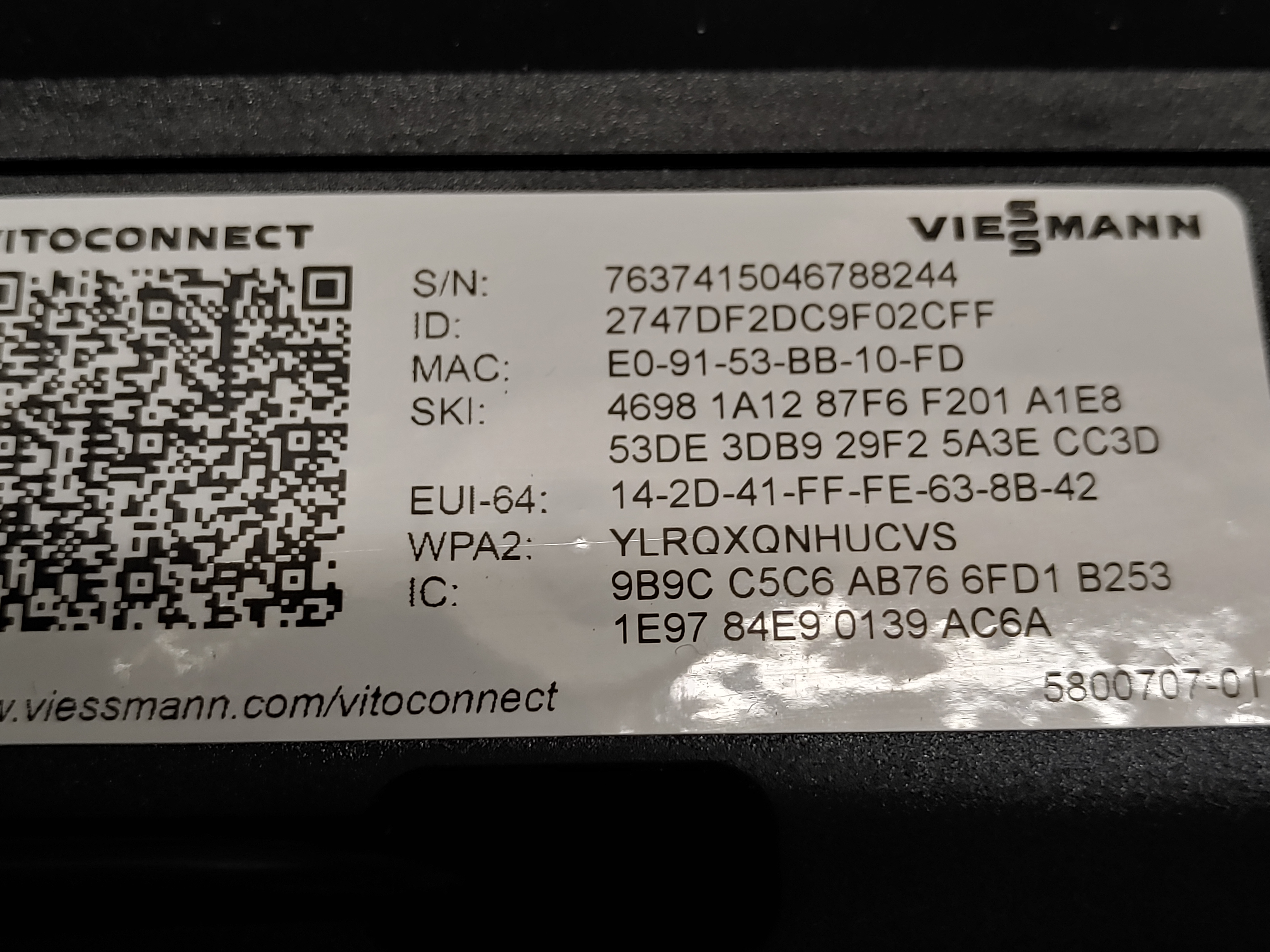

Bei der Serien-Nr. bin ich mir nicht sicher, ob ich den richtigen Aufkleber gefunden habe:
S/N: 7637415046788244
Wobei in meiner App wird mir folgende Nr. angezeigt:
7970995201050123
Ich hoffe, dass hilft weiter.

Anbei Fotos von weiteren ID-Nr., die ich finden konnte. Ich hoffe, dass hilft weiter.
Vielen Dank.
Nein, da wir bei deiner Anlage noch nicht vor Ort waren, kann ich darüber nicht sehen, wie die Anlage hydraulisch aufgebaut wurde.
