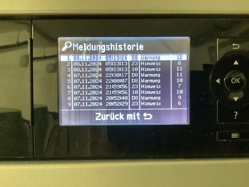

- Der neue Verdichter schafft jetzt nur noch eine Vorlauftemp. bis ca. 21 Grad. Der Verdichterlaufpfad & -feld (siehe Bilder unten) sehen sehr suspekt aus.

2. Kann man was aus den Verdichtergraphen ableiten, wo das Problem liegen könnte?
Fehlerhistorie ist auch angehängt.

am Freitag (15.11.) waren jetzt Kollegen von Viessmann da. Sie konnten das Problem nicht mit einem neuen Verdichter lösen. Aussage des Kollegen war, dass die gesamte Anlage nochmal komplett zerlegt werden muss.
Anlage wurde in den Notbetrieb (reiner Elektrobetrieb, Verdichter aus) versetzt. Der Servicetechniker hatte mir versichert, dass er über den bestehenden Auftrag die Situation so beschreibt, dass beim nächsten Termin alle erforderlichen Ersatzteile gleich mitgenommen werden.
