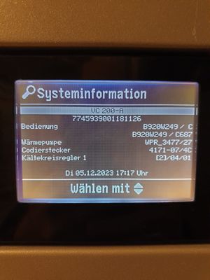

bin mir nicht sicher welches Logbuch du meinst, dieses hier?
Nein, das ist das Betriebstagebuch. Seite 124 ist beschrieben, wie du dorthin kommst.
