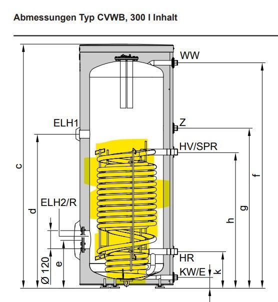

Die maximale Vorlauftemperatur der Wärmepumpe liegt bei 60°C. Wenn diese erreicht wurde und die Warmwasser-Soll-Temperatur noch nicht erreicht wurde, dann schaltet der Elektro-Durchlauferhitzer ein. Hier sollte einmal geprüft werden, weshalb der Speicher die Temperatur so langsam abnimmt. Normal sollten 48°C deutlich eher erreicht werden. Eventuell liegt auch eine Verkalkung vor.
Danke für den Tipp, dann muss ich prüfen ob hier die Spiralen verkalkt sind? kann ich dies selbst prüfen oder sollte ein Fachmann hier Hand anlegen? Speicher.jpg
Ich empfehle dir, dies von deinem Fachbetrieb prüfen zu lassen.
