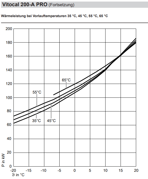

Ich habe eine Frage bezüglich der Großwärmepumpe Vitocal 200A Pro. Im Auslegungsfall von A2/W35 schafft die Wärmepumpe 112kw Leistung. Für unser Bauprojekt benötigen wir aber eine Vorlauftemperatur von 45°C bei 2°C Außentemperatur. Kennt jemand die Leistungszahl in dem genannten Bereich?

hier hast du einmal das Leistungsdiagramm für die AWO-AC 204.A128.
