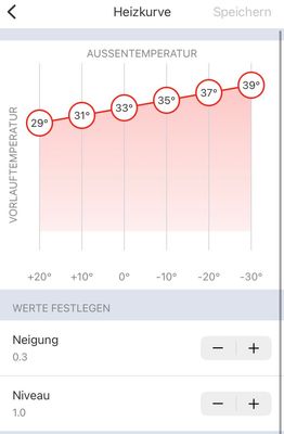

Welche 200-A ist es genau?
Wie ist deine Heizkennlinie eingestellt? (Steigung/Niveau).
Vermutlich ist die viel zu hoch wenn du bei 6° Außentemperatur fast 33° Vorlauftemperatur hast? Was für ein Haus wird denn beheizt? Was sagt der Energieausweis zum Wärmebedarf? Beheizte Fläche?

die Heizkurve war ursprünglich noch höher. Dazu hatte ich letztes Jahr einen Beitrag. Leider will die Technikfirma die Berechnung nicht zur Verfügung stellen

Wie hoch Du das Haus bei welcher AT beheizen möchtest, bestimmt die Heizkurve. Hierzu hast Du 2 Werte: Niveau und Neigung. Niveau ist das Parallelverschieben der gesamten Heizkurve, und mit der Neigung stellst Du den AT Abhängigen Wärmebedarf des Hauses ein. (somit die Steilheit der Kurve).
Wenn Du die Heizung AT-gesteuert fährst, ist die Solltemperatur nicht so "wichtig" für die erste Einstellung, weit wichtiger ist die gemessene Ist-Temperatur im Haus (in den Räumen) . Dieser Einstellprozess, bis dieser auf das Haus optimiert ist, dauert auf Grund der Trägheit des Systems sehr lange (eine komplette Heizperiode ist hier durchaus nicht so selten). Das Niveau verstellst Du nur wenn es im Haus Grundsätzlich immer zu warm oder zu kalt ist (Aber nur im 0,1 Schrittmodus) dann wieder mindestens 2-3 Tage warten, wie sich die Temperaturen verändern. Die Neigung veränderst Du, wenn es zb. bei sinkender AT im Haus zu warm wird, oder bei steigender AT im Haus zu kalt wird. Muss man beobachten, messen, und immer wieder leicht verändern, bis es passt......auch das kann sehr lange dauern......Änderungen auch hier nur in sehr kleinen Schritten vornehmen.....
und jetzt zu Deinen Einstellungen: wenn Dein Haus so halbwegs gedämmt ist, und die FBH ordentlich Energie in den Estrich bringt, sind die 0,3 Neigung zu hoch ( bei mir z.b. ist -0.4 vollkommen ausreichend)
Durch die 0,3 ist die Vorlauftemperatur bei 6 Grad AT zu hoch, außer das Haus hätte keine Wärmedämmung.....
Dann währe es logisch, das Du so eine hohe Heizkurve benötigst und dadurch die WP bei 6 Grad AT noch im Dauerbetrieb ist.
ich hoffe mit dieser Beschreibung genügend Input gegeben zu haben, um die Heizkurve zu optimieren, und dadurch Energie zu sparen.....=;-)

Danke dir, Buddhe. Denke, das ist ein andere Frage. Die Heizkurve war mein erster Ansatz letztes Jahr, weil die JAZ so niedrig ist (Beitrag)
Die Senkung hat dazu geführt, dass es in der UG Wohnung nicht mehr warm wurde.
Laut Fachbetrieb (Fertighausbauer) ist alles korrekt eingestellt. Die Berechnung werden nicht weitergegeben.

Die Heizkurve hatte ich letztes Jahr (Beitrag) im Visier. Ich kann nicht sagen, warum diese so eingestellt ist. Ich habe, diese im Vergleich zum letzten Jahr (0,2 und 4.0) geringfügig „optimiert“ (0.3 und 1.0).
Niedriger ging nicht, dann wird es im UG nicht mehr warm (16-18Grad).

Bei der aktuellen "optimierten" Kurve funktioniert vorerst alles. VL = 32°C, RL=28-29°C (gemessen an den Wärmemengenzählern) inzwischen JAZ von 2,8.
Wenn ich das Niveau senke, wird es zu kühl: VL =28°C = RL.

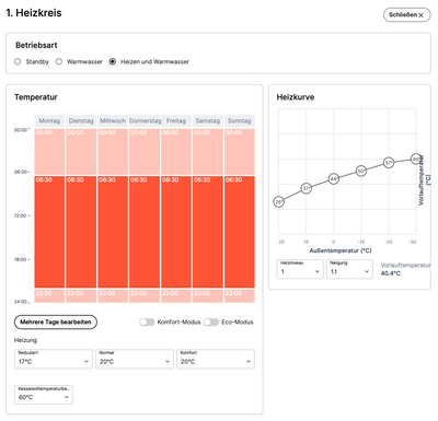

Heizkennlinie: Neigung: 1,1, Niveau: 1K
Heizkreis-Normaltemperatur: 20°C
Heizkreis-Reduzierte-Temperatur: 17°C
