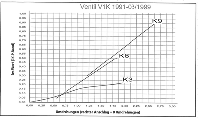

Ich würde gerne noch einmal die Voreinstellung der Kermi-Ventileinsätze der einzelnen Heizkörper überprüfen, vor allem, wenn ich künftig auf eine Einzelraumregelung verzichte und die Temperaturregelung komplett über die Heizkurve fahren sollte.
Die Werte für die Voreinstellungen wurden anhand der Kermi-Kennlinien auf der Basis der ermittelten Wärmelasten der einzelnen Räume über den jeweils benötigten Volumenstrom und dem KV-Wert ermittelt. Hierbei wurde auch die Umstellung von früher 70/55°C-Vor-/Rücklauftemperatur auf nun 45/55°C berücksichtigt.
Die Werte, die sich hierbei für die KV-Werte ergaben, sind alle relativ klein, soll heißen, die Kermi-Ventileinsätze sind alle nur wenig geöffnet, was leichter zu „Verstopfungen“ führen kann.
Wäre es sinnvoll hier noch einmal einen komplett neuen Durchlauf der Berechnungen durchzuführen mit einer niedrigeren Vorlauftemperatur und höheren Volumenströme, also mit größeren Voreinstellungen, und den hydraulischen Abgleich neu zu machen?
Wenn ich mal davon ausgehe, das die Werte in Deiner Tabelle stimmen, und das auf die kW/qm/J umlege, würde ich sagen wenn hier alle Ventileinsätze wirklich aktuell annähernd geschlossen sind, und du mit der aktuellen Heizenergie dennoch auskommst, dass die Heizkörper in den Räumen ziemlich groß sein dürften......
Das mit der Erhöhung des Volumenstrom ist so eine ganz "eigene Sache":
Du bist mit den Werten lt, deiner Tabelle von 1170l/h schon mal locker über dem Mindestvolumenstrom von 700L/h, von der Seite würde es somit sehr gut passen.
Was ich mir derzeit noch nicht vorstellen kann, wenn alle Heizkörper, von den Ventileinsätzen her wirklich "fast geschlossen" währen, wie ginge sich das mit den 1170L/h aus ? Bei einer Spreizung zwischen VL und RL von 3 K sieht der Volumenstrom nicht schlecht aus, und ich kann mir ehrlich gesagt nicht vorstellen, das mit dieser Spreizung die Ventileinsätze sehr weit geschlossen sind......Weit geschlossene Ventile bedeuten normalerweise eine sehr hohe Spreizung zwischen VL und RL. Die Ventileinsätze würde ich somit eher vorerst nicht verstellen, denn mit denen müsste vom HB eigentlich der hydraulische Abgleich durchgeführt worden sein.
Du kannst aber folgendes überprüfen, wenn du die Thermostate komplett öffnest.
Denn dann findet die Durchflussbegrenzung ausschließlich über die Ventileinsätze statt. Wenn der hydraulische Abgleich sauber durchgeführt wurde, müssten mit dieser Einstellung alle Heizkörper im Haus über deren jeweils gesamten Oberfläche die gleiche Temperatur bekommen. Dass dazu alle Heizkörper auch entlüftet sein müssen, ist natürlich selbsterklärend.
Wird jetzt z.b. ein Heizkörper wärmer, dafür bleibt zb. ein anderer kalt, oder wird ein Heizkörper nur in der oberen Hälfte warm, und die untere Hälfte bleibt kalt, dann stimmt der hydraulische Abgleich nicht, und erst dann sollte über die Einstellung der Ventileinsätze etwas nachjustiert werden.
Wenn aber alle Heizkörper im Haus gleichmäßig warm werden, passt schon mal der hydraulische Abgleich.
Das nächste währe dann die Anpassung der Heizkurve, (sollte es dabei anfangs in den Räumen zu warm werden, und Du verringerst dann die Raumtemperaturen, durch Senkung des Niveaus, dann verringerst Du dabei ohnehin automatisch die VL Temperatur) und erst als letzter Punkt kommen dann die Thermostatköpfe dran.

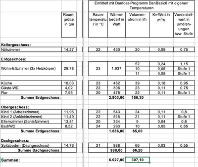

Hallo Guenni,
vielen Dank für die Erläuterungen.
Ich habe noch einmal die Daten der beiden Tabellen zusammengefasst, damit man einen besseren Überblick hat. Außerdem habe ich die Wärmeleistungen der Heizkörper für die ursprüngliche Auslegung bei 70/55°C dem Wärmebedarf gegenüber gestellt, aber auch für die aktuelle Auslegung bei 55/45 °C.
Man sieht, dass die ursprüngliche Auslegung der Heizkörper im Mittel um Faktor 1,9 zu groß war, für die aktuelle Auslegung aber mit Faktor 1,2 in etwa passen.
Nur der Heizkörper im Flur im Erdgeschoss scheint zu klein zu sein. Evtl. lasse ich den noch austauschen.
Was ich aber nicht verstehe ist, wie du an einen Volumenstrom von 1.170 l/h kommst, der Volumenstrom gemäß Tabelle beträgt lediglich 307 l/h, also fast nur 25% von deiner Angabe. Wo liegt der Fehler?
Viele Grüße!
Habs gerade gesehen, der Fehler lag meinerseits…..ich ging vom Kv-Wert aus, aber du hast ja ziemlich sicher keine 1 Bar Druckverlust am Ventil….🤔….Sorry….
Wenn Du in Summe mit eingestellte 307 L/h fährst, dann ist das für die A08 zu wenig, denn diese benötigt einen Mindestvolumenstrom von 700L/h. Hättest Du bei Dir zb. den 250L Heizungspuffer nicht zwischengeschalten, der dies ausgleicht, würde die WP mit diesem geringen Volumenstrom von 307L/h im Heizbetrieb auf Störung gehen.
Die geringe Strömung ist aber auch mit Heizungspuffer nicht ideal, bzw. dafür nicht vorgesehen, da Du so den Kreislauf Wärmepumpe/Radiatoren niemals ins Gleichgewicht bringen wirst. Bei Dir müsste es eigentlich so sein, dass die Wärmepumpe auch bei den mittlerweile 0 Grad AT nicht gleichmäßig durchläuft, sondern, sie müsste durch die 307L/h noch immer takten. Ist dem So ?
Wenn dem so ist, und hydraulische Abgleich bereits passt, müsstest Du alle Ventile gemeinsam weiter öffnen, damit du sozusagen parallel die Durchflussmenge für alle Heizkörper mindestens auf die 700L/h in Summe erhöhst, jedoch die Durchflussmenge untereinander gleich bleibt, und so der hydraulische Abgleich weiterhin stimmt.
Als Ergebnis werden die Räume Wärmer, das kannst dann über die Verringerung der Heizkreis Niveaus wieder ausgleichen. Die notwendige VL Temperatur wird somit geringer, das Takten müsste ab ca.3 Grad AT dann auch weg sein, und die WP gleichmäßig 24/7 dafür aber mit geringerer Energie laufen.

Guten Morgen Guenni!
Jetzt habe ich auch verstanden, was es mit dem Mindestvolumenstrom von 700l/h auf sich hat. Und ja, die WP taktet weiterhin.
Was hältst du davon, wenn ich folgendes probiere:
Ich skaliere die Volumenströme aller Heizkörper um den Faktor ca. 2,3 (700/307) hoch, suche mir aus den Kermi-Unterlagen die neuen KV-Werte heraus und stelle alle Ventile neu ein. Mache also praktisch einen neuen hydraulischen Abgleich.
Danach gehe ich so vor, wie du vorgeschlagen hast.
Schönen Sonntag und viele Grüße!
genau so würde ich es auch mal versuchen……..möglicher Weise musst Du aber im Anschluss dort und da dann noch einmal etwas nachjustieren, da sich durch die Unterschiedlichen Leitungslängen und durch die Strömungserhöhung, die Widerstände womöglich nicht überall proportional gleich verhalten…..
Wenn das Erfolgreich war, verringern sich die Takte, und somit der Verdichterverschleiß, und die JAZ wird besser, da Du im Anschluss die VL Temperatur niedriger fahren kannst…….sozusagen das Optimum währe dann bei den Radiatoren noch, wenn Du unter diese zb. Lüfter montieren würdest. das bringt nochmals eine Effizienzsteigerung…..ich hab mir zb. im Eigenbau Sehr leise PC Lüfter unter die bestehenden Heizkörper im UG gebaut. Das Ergebnis: bei gleichen Heizungseinstellungen steigt mit den Lüftern die Raumtemperatur um 1,5 Grad, nach Lüfter Aus fällt diese wieder um die 1,5 Grad……somit kann im Umkehrschluss mit Lüfter die VL Temperatur noch einmal um 1-2 Grad gesenkt werden. Solche Radiatoren gibt es auch fertig, und nennt sich u.a. Tieftemperaturheizkörper……
lg
Guennie

Ich glaube, ich habe aber noch einen Gedankenfehler in meiner bisherigen Betrachtung oder habe etwas noch nicht ganz verstanden!
Wenn der Mindest-Volumenstrom der WP 700l/h sein soll, dann bedeutet das doch, dass die 700l/h nicht nur dann gelten, wenn alle Ventile voll aufgedreht sind, sondern auch dann, wenn -wie bei mir in der Regel- einige Räume gar nicht geheizt werden.
Dann müsste ich diese 700l/h doch nur auf die Räume/Heizkörper beziehen, die beheizt werden bzw. geöffnet sind.
Das bedeutet, dass ich den Volumenstrom für die Heizkörper der Räume, die in der Regel beheizt werden, nochmals erhöhen muss.
Der Gesamtvolumenstrom ohne die 3 Räume Keller, Dachgeschoss, Schlafzimmer beträgt dann keine 307l/h, sondern nur 212l/h.
Bezogen auf den Mindest-Volumenstrom von 700l/h ergibt sich somit ein Faktor von 3,3 (700/212), statt 2,3 (700/307), um den ich die Volumenströme für die einzelnen Heizkörper erhöhen muss.
Das habe ich nachstehender Tabelle einmal ermittelt.
Aber was ist, wenn die Einzelraumregler herunterregeln, also nur teilweise geöffnet sind? Dann sinkt der Gesamtvolumenstrom unter den Mindest-Volumenstrom von 700l/h.
Es scheint alles auf einen Kompromiss hinzulaufen.
Ich wäre dir sehr dankbar für deine Einschätzung.
eines gleich mal vorweg......wenn ich das von Dir jetzt lese sehe ich, dass du mittlerweile exakt verstanden hast, worauf es letztendlich hinausläuft......das ist schon mal ein super Schritt nach vorne........👍
Am besten Du legst das Ganze somit in der Tat so aus, dass der Mindestvolumenstrom nicht unterschritten wird, wenn die Heizkörper, die Du verwendest komplett offen sind, und jene, die Du ohnehin nie-selten benutzt keinen Durchfluss haben. Ist jedoch auch nur von der Theorie her so, denn, solltest Du im Heizkreis zb. einen Heizkreismischer haben, der die VL Temperatur zu den Heizkörpern regelt, wird der ja auch nicht immer komplett offen sein, sondern irgendwo in der "Mitte" seine Arbeit verrichten.......
Also warum möchtest Du das Ganze so derart an die Kante der 700L/h legen ? Ich zb. habe alleine im OG (FBH) einen Durchfluss von 910L/h eingestellt, damit alleine hier, wenn der HK-Mischer doch einmal etwas weiter schließt, noch eine gewisse Durchflussreserve da ist. Dann kommt noch der Durchfluss im UG mit den Radiatoren dazu. Dieser Kreis hat ebenfalls einen Heizkreismischer. Dort habe ich die Thermostatköpfe komplett offen, und die Ventileinsätze (mitten drin) auf 4 Stehen. Das Ganze läuft bei mir somit sehr weit über den 700L/h. Außerdem kommen noch pro OG zwei Heizkreispumpen dazu, die ihrerseits einen weiteren Kreislauf bilden.......
Sollten in der Übergangszeit aufgrund höherer AT mal die Heizkreismischer relativ weiter geschlossen sein. ist es mit den 700L/h aus der WP ohnehin sehr schnell vorbei. Dazu hat man ja dann eben den Heizkreispuffer, der das Ganze bis zu einem gewissen Punkt ausgleichen wird.

Wenn Du mit dem Abgleich startets,...zusammengefasst von der Gundidee her:
Als optimales Endergebnis des Ganzen sollten alle Heizkörper im Kreis, der Pumpe gegenüber den möglichst gleichen Widerstand darstellen, und zwar wenn alle Thermostate komplett offen sind, und dieser "Gesamtwiderstand" sollte dann wiederum für die Heizkreispumpe so gering als möglich ausfallen. Je geringer der Widerstand dann ist, je weniger Leistung wird die Pumpe im Endeffekt benötigen......
