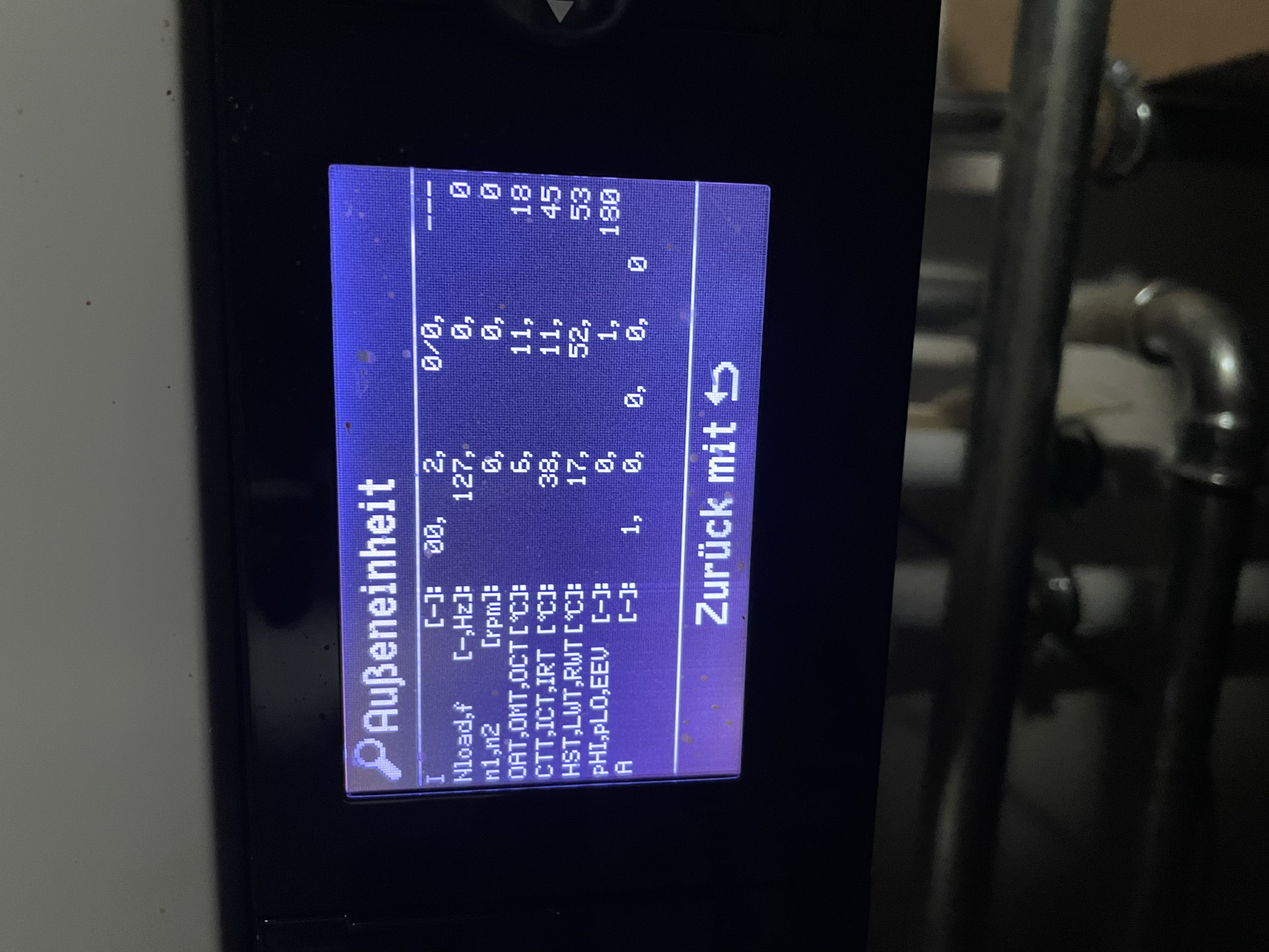

ich habe seit etwa einer Woche das Problem das meine Wärmepumpe Sporadisch den Sammelfehler A9 anzeigt und demzufolge aussteigt bzw nicht mehr heizt, da ich einem Speicher in der Anlage Integriert habe merke ich das allerdings erst wenn dieser ausgekühlt ist was etwa ein halben bis ein Tag später ist. Aktuell ist es so das die Anlage nach Reset wieder anläuft, (spannungsfrei Schalten)
Wenn man in die Meldungshistorie rein sieht zeigt er als Fehler an:
Verdichter gesperrt durch mögliche Störungen:
32, 3A (Verdampfersensor)
33, 34, 3B, 3C (Heißgastemperatursensoren)
05, 06, 07, 08 ( Meldungen Kältekreis)
D1, DA (Verdichterstörung)
D3, DC (Niederdruckstörung)
D4, DD (Hochdruckstörung)
C9, DB (Kältekreis- / Sicherheitshochdruckstörung)
Reduzierte Betriebsart Heizen und Warmwasser.
ich habe auch bereits schon in die Experteneinstellung dank dieses Forums rein gesehen und dort den Fehlerspeicher ausgelesen, kann allerdings mit den Informationen nichts anfangen.
Ein Bild davon hänge ich hier an. Ich würde mich über Hilfe von euch freuen um eventuell den Fehler beseitigen zu können.
