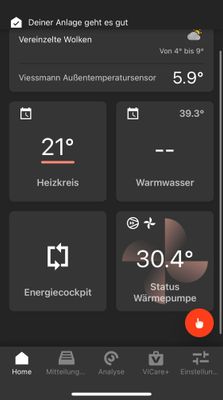

nachdem die Temperaturen wieder in den positiven Bereich wandern, ist mir aufgefallen, dass unsere 200-s nach erreichen der Vorlauftemperatur nicht abschaltet. Gibts dafür eine Erklärung?

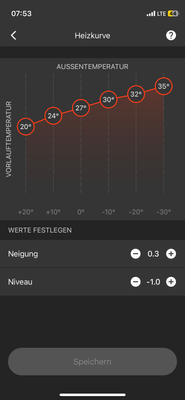

Laut Heizkurve sollte die Vorlauftemperatur bei ca. 26°C liegen?!
Gleiches habe ich auch erlebt - eher als Ausnahme, denn als Regel; siehe meinen letzten Beitrag. Dennoch besorgniserregend. Auch zu sehen in den Screenshots ist die lächerlich geringe Anzahl an Betriebsstunden: 13h (!) bei 749 Starts. Wenn das so weiterginge, wäre der Verdichter der WP vermutlich bald defekt. Ich vermute eher, dass auch bei Deiner Anlage die Anzahl an Betriebsstunden durch einen Spannungsverlust verloren ging, wie bei meiner...
Außerdem hast Du 16h Betriebszeit des Durchlauferhitzers (dann wäre die WP mehr über den DL-Erhitzer gelaufen, denn über den Verdichter...). Ich habe meinen in den Settings auf 0kW Leistung gestellt, um die Anforderung zu unterdrücken.
Ansonsten warte auch ich auf eine Ansage der Firma Viessmann, das Verhalten ist spooky und für mich nicht erklärbar (denn über SW-/FW-Fehler).
