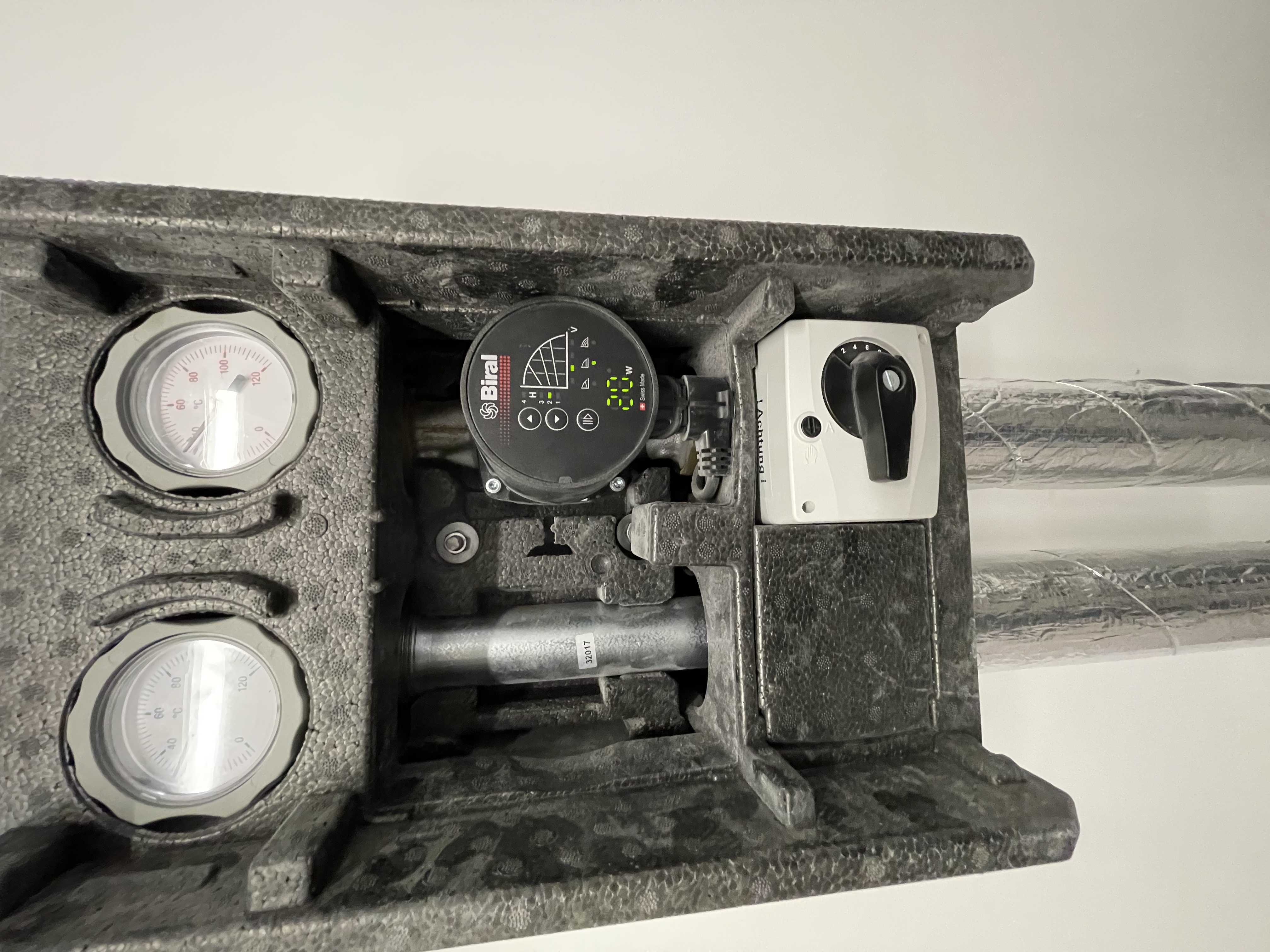

Ich hänge hier gleich noch ein paar Bilder der Heizung an.

Wenn der Ausgang Heizwasser blind ist, womit wird denn dann das Haus erwärmt?
Mit dem sehr warmen Wasser aus dem Speicher, oder? Das heißt der Heizung wir vorgegaugelt, dass du Warmwasser benötigst. Braucht denn dein Haus solche hohe Vorlauftemperaturen? Oder kannst du die Temperatur noch absenken?
Wo wird aber das Brauchwasser entnommen? Auch aus diesem Speicher? Das verstehe ich noch nicht.
Auf einem Foto erkennt man es vielleicht: Dort gehen "alte" ungedämmte Rohre zum Speicher hin und zurück. Das müsste das Brauchwasser sein, oder?
Das ist doch totaler Murks! Und ihr hattet einen Energieberater? Hat der geschlafen?
Der soll sich das mal anschauen und erklären was das soll!
Der Speicher wird sehr warm aufgeheizt, damit die Heizung und Warmwasser daraus bedient werden kann.
Das überfordert die Wärmepumpe sehr.
Der elektrische Durchlauferhitzer ist deswegen auch eingeschaltet, das erklärt auch den hohen Stromverbrauch.

Moin Jan,
das habe ich mir auch schon so gedacht. Das ist alles Murks und die arme WP pumpt und pumpt und pumpt.
Das Brauchwasser läuft angeblich bei so einem Kombispeicher / Hygienespeicher von unten nach oben durch den Puffer und wird dabei erwärmt. Es wird also nicht vorgehalten. Dies hilft wohl auch gegen Legionellen.
Alle Rohre und Leitungen sind neu. Teilweise sind die Wasserleitungen im Keller noch nicht gedämmt, das stimmt, soll aber angeblich diese Woche noch passieren. (angeblich)
Ja, das Haus wird wohl durch „unser Warmwasser“ geheizt.

Hallo Miguel,
hoffentlich hast du die Rechnung noch nicht bezahlt!
Der Spaßvogel von Heizungsbauer lädt den Speicher durchgehen auf 50 Grad WW Temperatur und mischt das dann manuell herunter.
Das gleicht einem Schildbürgerstreich.
Die Verrohrung für die Heizung hat er erst gar nicht angeschlossen.
Das entspricht keinem Viessmann Hydraulik Schema und ist haarsträubend.
@Flo_Schneider kann man so einen Heizungsbetrieb nicht die Akkreditierung als Viessmann Partner  entziehen?
Optisch sieht die Arbeit nicht schlecht aus.
Es ist auch Schlammabscheider verbaut.
Mit etwas Aufwand kann man es  sicher noch retten.
Der eingesetzte Kombispeicher ist über Wärmepumpen allerdings weniger geeignet und wird auch nach Umbau, einen höheren Stromverbrauch als nötig, nach sich ziehen.
VG Michael
Die günstige Lösung wäre aus meiner energetischen Sicht (Ich bin kein Heizungsbauer):
Den Ausgang des Innengerätes für Heizung direkt an die Heizungsrohre anschließen.
Den Rücklauf der Heizung schließt man dann auch an die Rücklaufleitung kurz vor das das Innengerrät an.
Für diese Verschaltung möchte Viessmann immer noch gerne einen 46l Speicher zusätzlich im Rücklauf haben.
Mit dieser Lösung wäre dann das Brauchwasser vom Heizungswasser getrennt.
Der Brauchwasserspeicher wäre zwar dann überdimensioniert, das Heizen müsste dann aber trotzdem günstiger werden.
Die 10m Kühlmittelleitung ist dann noch das Sahnehäubchen zum Thema Überlastung der Wärmepumpe. Jeder Meter Kühlmittelleitung erzeugt Druckverluste und Wärmeverluste.
