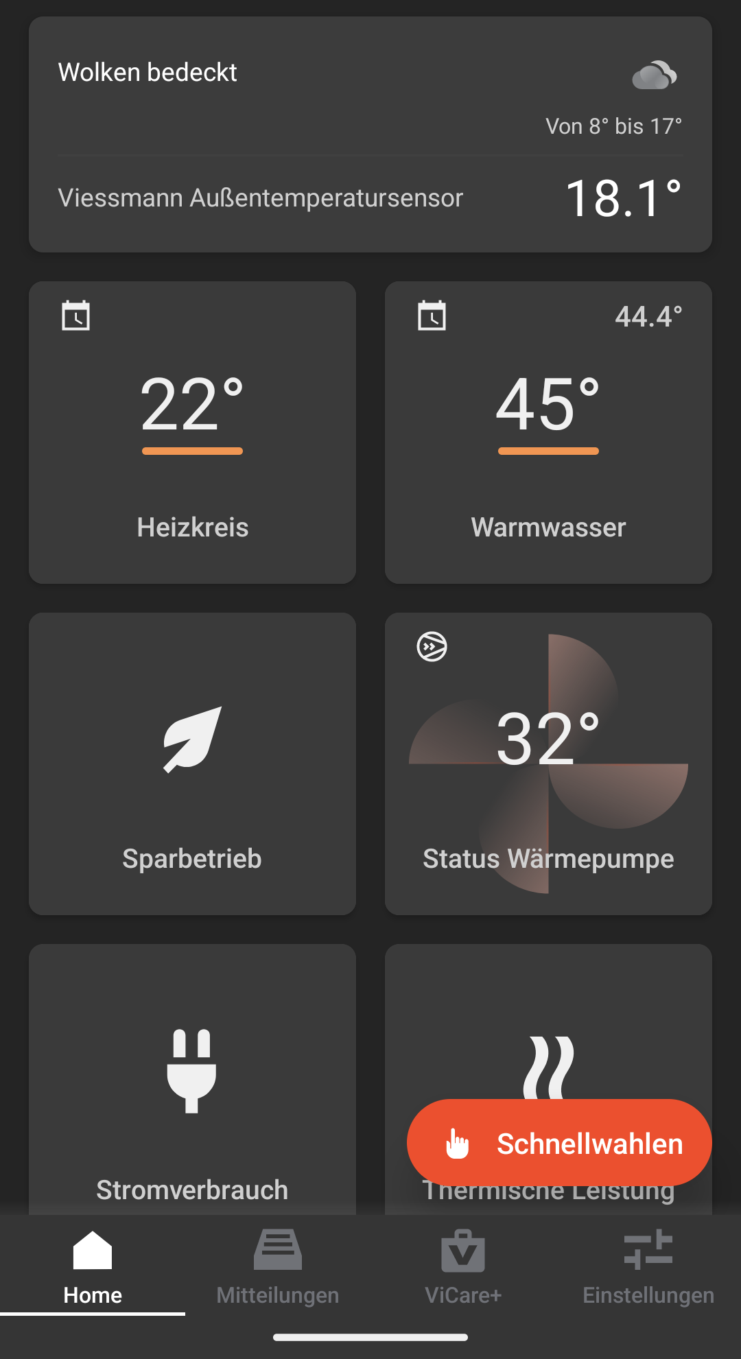

ich habe an unserer Vitocal 200-S ein Phänomen, welches mich derzeit und gerade in der Übergangszeit ziemlich stört.
Und zwar Heizt unsere Anlage deutlich über die vorgegebene Vorlauftemperatur. Zum Verständnis habe ich Screenshots aus der ViCare App angehängt.

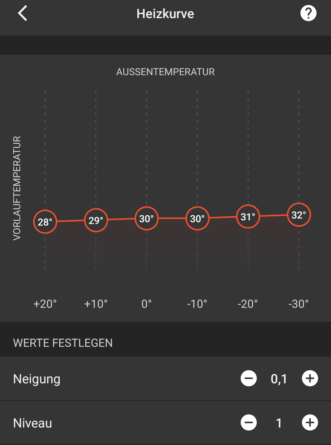

Wie man an diesem Beispiel erkennen kann liegen folgende Parameter vor:
Das Resultat war ein völlig überhitzter Boden.
Ich habe in anderen Bereichen auch von Mittelwertbildungen über 3h gelesen. Jedoch kann das hier nicht zutreffen, da die Temperatur die letzten drei Stunden zuvor nicht unter 10°C lag.
Hat jemand eine Idee?!

Hallo A_Lex,
ich versuche mal, auf Deine Frage zu antworten so wie ich das verstehe:
Es gibt einen Hysterebereich um die Zielvorlauftemperatur, die entsprechend der Außentemperatur aus der Heizkurve ermittelt wird. Bei Dir wäre diese Zieltemperatur also gemäß der von Dir oben abgebildeten Heizkurve bei einer AT von ca. 18°C etwas mehr als 28°C. Nun kommen die Hystereseeinstellungen Deiner WP zur Wirkung: Bei z.B. "obere Hysteresgrenze +4 Kelvin" hieße das, dass Deine WP erst bei Erreichen von etwas mehr als 32°C abschaltet. Da Deine WP aber Ihre Leistung soweit drosselt, dass die VLT irgendwo zwischen Zieltemperatur 28°C und Maximaltemperatur 28°C + 4 Kelvin bleibt und also eben nicht über 32°C kommt, schaltet die WP nicht ab.
Links und Tipps hast du ja genug bekommen.
Einen von mir noch - wenn du solch eine geringe Steigung hast (genauso hab ich es auch) musst du vermutlich auf Rücklaufsteuerung umstellen. In deinem Fall müsstest du von insgesamt 6K Hysterese auf 2K runter. Damit wirst du vermutlich die WP zum vorzeitigen Abschalten bringen, da in der Anfangsphase die Leistung zu hoch ist. Aber Versuch macht klug.
