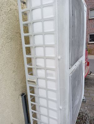

Hallo, das Problem besteht weiterhin. Es soll jetzt der Viessmann Monteur ran, der Kontakt soll hergestellt werden. Weiß nicht, ob ich das schon geschrieben habe, es wurden der Kühlmittelkreislauf aufgefüllt und zwei Temperaturfühler in der Außeneinheit getauscht.
hier mal ein Bild vom Dezember, wo es bei uns gefroren hatte.
