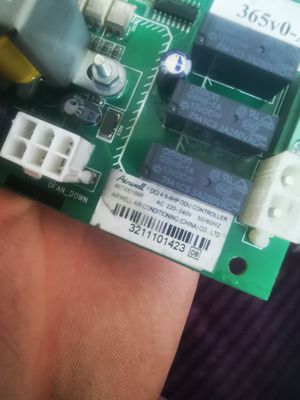

Hallo Benji89
Schäden durch Kondenswasser sind auf der Platine sichtbar.
Wie Sie sehen können, ist die Hauptplatine der Außeneinheit silikonbeschichtet, sodass sie feuchtigkeitsbeständig (und nicht wasserbeständig) ist. Daher würde ich davon abraten, die Platine zu reparieren, insbesondere wenn man bedenkt, dass sie 12 Jahre alt ist.
reichen die Nummern um eine neue zu besorgen? Und wo am besten?
Hallo Benji89
Die Fabriknummer Ihrer Außeneinheit ist 7497345, das Ersatzteil für Ihr Gerät ist die Hauptplatine 7867427, die ich gestern schon geschrieben habe.
Eine Ersatzleiterplatte kannst du über deinen Fachbetrieb beziehen.
Geben Sie in die Google-Suchmaschine ein: viessmann 7867427.
