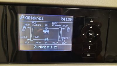

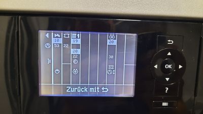

Guten Morgen Flo,
vielen Dank für Deine Nachricht. Hier die Bilder meiner Anlagenübersicht.
Die Raum-Solltemperatur ist auf 19°C eingestellt.
Ich habe eine FBH und alle Stellventile sind Zwangs-geöffnet.
Könntest Du mir nebenbei noch erklären, was Du aus der Anlagenübersicht herausliest? Mir sagen die letzten beiden Bilder leider nichts.

Hier ist die Hysterese für den Kühlpuffer noch nicht überschritten, weshalb die Anlage nicht zum Kühlen startet.

Die Pufferhysterese für den Kühlbetrieb wird über den Parameter 722B und 7223 vorgegeben. In der Anlagenübersicht kann die Puffertemperatur auf der zweiten Seiten in der zweiten Spalte von links abgelesen werden. In deinem Fall waren es 22°C.
