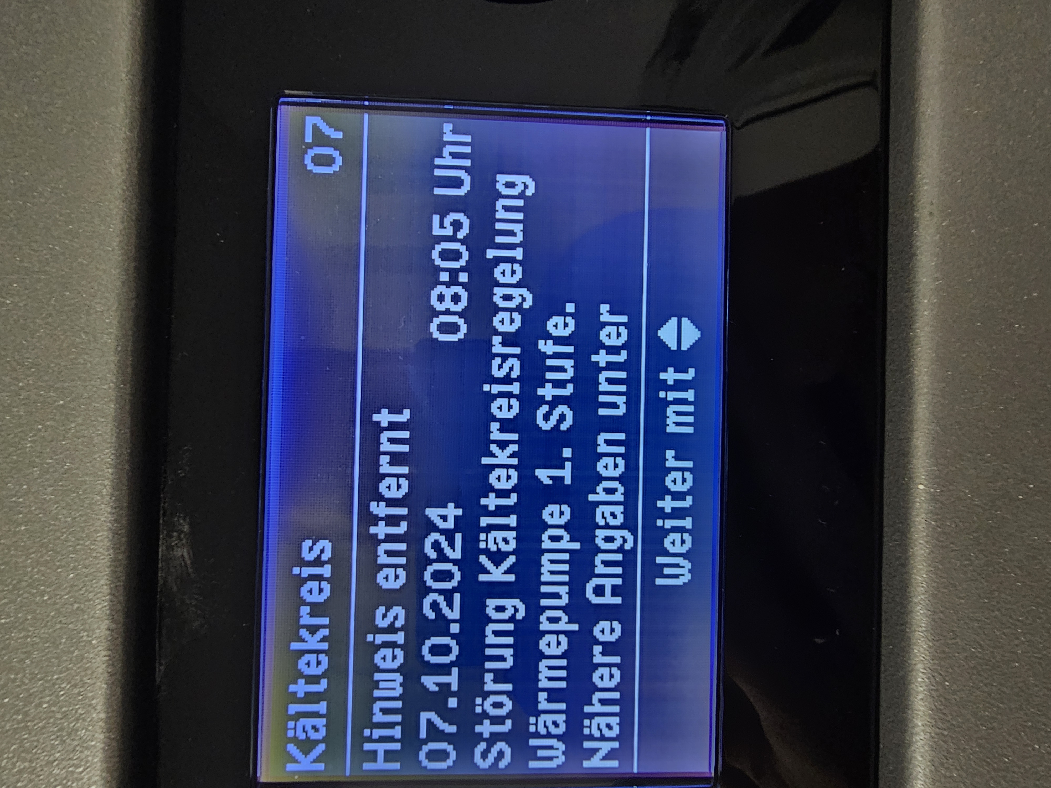

Hallo, ich habe von Anfang an mit meiner Heizung Probleme. Verdichter wurde bereits getauscht und im dieses Frühjahr musste der Verdichterkreidlauf von einem Viessmannmonteur gespült werden.... Ich habe jetzt die Heizung wieder in den Heizbetrieb genommen und seit das Haus die solltomperatur hält schaltet die Heizung ständig ein und aus.
Sie läuft 3 Minuten schaltet ab wenn der Vorlauf ca. 35•C hat und startet nach 15 Minuten wieder.
Im Kältekreis kommen die Meldungen 10,11 und 28.
Die Anlage ist ca. 4 Jahre alt.
Vitocal 200-A AWCI-AC 201.A07
Betriebsstunden verdichter: 2001h
Anzahl Eischalt. Verdichter: 8141
Ich hoffe es kann mir jemand helfen.
Hallo Nafets86,
setz dich hierzu einmal mit deinem Fachbetrieb in Verbindung. Dieser soll sich hierzu für eine Überprüfung an unseren Technischen Dienst wenden.
