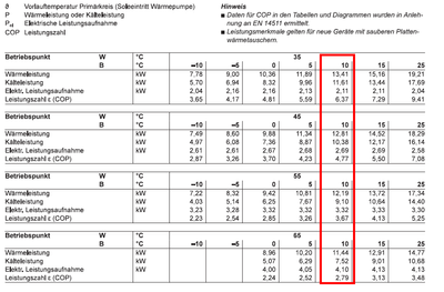

Bei mir läuft VL-Sek von 45 auf 54 Grad hoch um Heizpuffer von 27 auf 32 Grad zu bringen, also 18..22 Grad mehr als im Speicher.
Den dramatischen Effekt auf Cop sieht man ja hier. 20 Grad mehr bedeutet grob eine Halbierung des COP.
