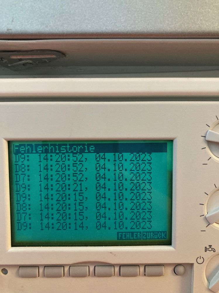

Hallo MS9,
könntest Du bitte mal die Meldungshistorie aufrufen, und davon ein Foto posten ?

Hallo Guennie,
die Anlage hatte ich schon auf Werkseinstellung zurückgesetzt und auch bereits für einige Minuten ausgeschaltet und dann wieder angeschaltet. Die Fehlerhistorie füge ich als Foto an.

ich hab mal in der Serviceanleitung Deiner WP nachgesehen, und das Ganze versucht in eine gewisse Sinnvolle Reihenfolge zu bringen......
A9 würde bedeuten das hier ein Fehler im Bereich des Verdichter/Sekundärkreispumpe etc. vorhanden ist/war.
Solange dieser Fehler nicht quittiert wird, hast automatisch eine "Notbeheizung" über die Heizregister.........
......und dabei kommen dann D7 / D8 / D9 ? das würden bedeuten das alle drei Heizelemente (Angeschlossen an K6 / K7 / K8) defekt sein würden......alle 3 gleichzeitig ?
Das sind irgendwie etwas viele "Zufälle auf einmal" die hier gleichzeitig auftreten.......
Kann es denn sein, das Dir Du hier zb. irgendwo bei den Leitungsschutzschalter, bzw. den Sicherungen (Leistungsteil) zur WP ein Problem hast ?
lg
Guennie
