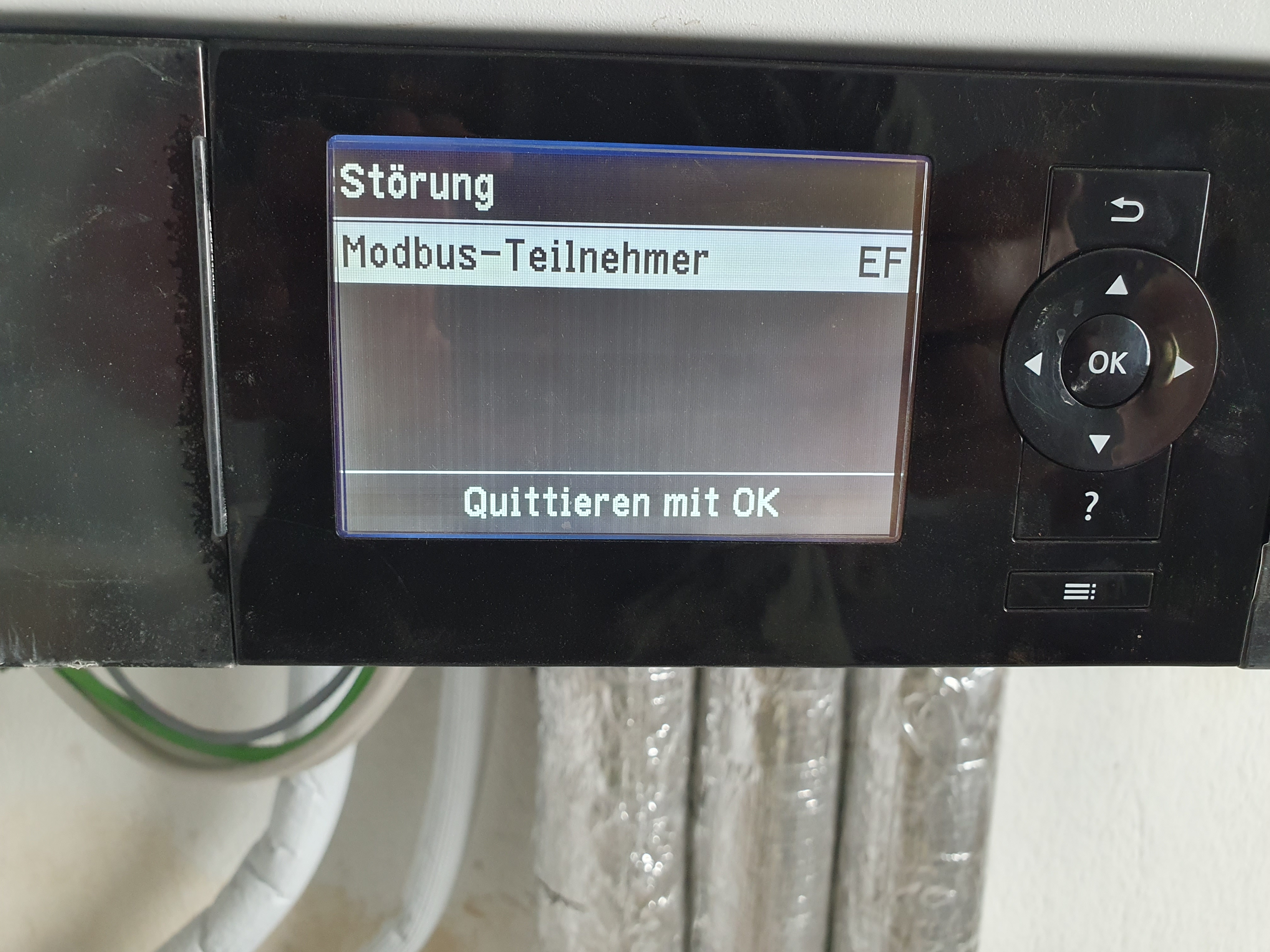

Seit 2 Tagen zeigt die Wärmepumpe die Störung Modbusteilnehmer EF an. Ich habe bereits herausfinden können, dass der Teilnehmer, der Kälteregler ist bzw., dass der Verdichter nicht arbeitet. Ich kann die Störung leider nicht beheben. Seit eben ist auch die Störung Wärmepumpe A9 hinzugekommen. Ist das ein Fall für den Aussendienst?
