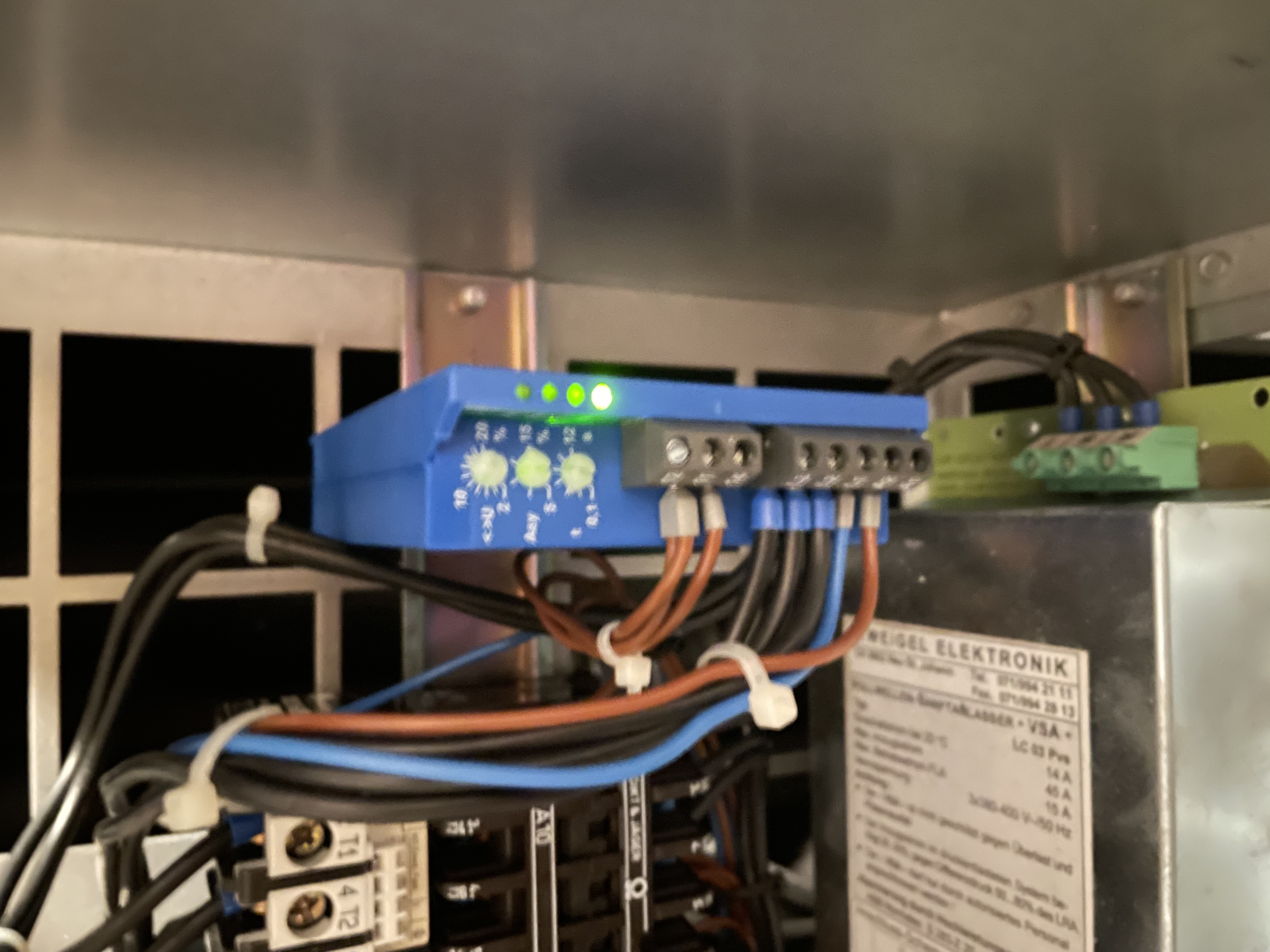

Hallo Herr Schneider,
Drehstrom i.O.
Der Phasenwächter zeigt bei A2 eine obere rote LED.
Sobald die Heizung läuft leuchtet die untere grüne LED.
Kann ich über Viessmann einen neuen Phasenwächter bestellen?
Typenschild als Foto im Anhang.
Lg
Thomas Bienk
Über deinen Fachbetrieb kannst du das Bauteil bestellen. Die Bestellnummer lautet 7816445.
Guten Morgen Herr Schneider,
Ersatzteil bei Wärme24 bestellt.
Am Freitag geliefert bekommen und sofort gegen den alten Phasenwächter ausgetauscht.
Wärmepumpe läuft seit dem störungsfrei.
Im Protokoll der WP ist seit Freitag auch kein „A2“- Fehler mehr hinterlegt.
Vielen Dank für die Unterstützung und Hilfe.
Liebe Grüße
Thomas Bienk
