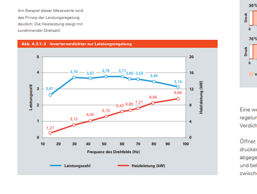

@lufti22 ..., da mögest du Recht haben. aber mach einmal folgende Rechnung: Anlage ..201.B07 mit einem Regelleistungsbereich bei (A2/W35) 1,30 bis 7,7kW bei einem COP von 3,24. Wie soll da meine "Pumpe" mit 44% minimaler Verdichterleistung jemals den untersten Regelbereich 1,30kW : 3,24Cop = ca.400 Wh erreichen?
Mit den 44% läft meine "Pumpe" ca 30min mit ca. 1000Wh. In dieser Zeit läuft sie auf der eingestellten Leistung bis erreichen der Abschalthysterese . In dieser Zeit kann der Estrich überhaupt keine Wärme aufnehmen. Das geht dann rund um die Uhr.
Das ist wohl korrekt, hier ein Diagramm aus dem Planungs-Handbuch von Viessmann
