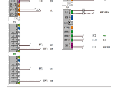

https://www.viessmann-schemes.com/schematics/
kannst du dir die Komponenten zusammenklicken.
in dem Bsp. hier wird der Kessel mit einer Erweiterung EA1 gesperrt:
https://static.viessmann.com/resources/vitodesk/schemes/4801939_13/Documents/4801939_2111_13.pdf

der potentialfrei Kontakt schaltet den Eingang der Erweiterung EA1.
diese Erweiterung ist per KM Bus am Vitoladens angeschlossen, wie in der Anleitung beschrieben.

Es gibt keine direkte Verbindung über den BUS der zwei Geräte. Man kann bisher die Hybridsysteme bei Viessmann nicht mit einem BUS System, oder eine Vitrotronic Schnittstelle direkt verbinden oder koppeln. Die Verbindung von hybriden Geräten wird bis dato heute immer nur indirekt über einen potentialfreien Kontakt (Hilfsschütz) geschaltet. Die Vitocal schaltet dann über den Hilfsschütz den zu steuernden externen Wärmeerzeuger (z,B. Vitoladens). Die möglichen Betriebsarten sind dann "externes Sperren" oder "externes Anfordern" je nach Konfigurationseinstellung. Aber dies ist ein weiteres Thema.

Laut der angehängten Beschreibung wir die Wärmepumpe (Vitocal200-s) an die 230V Seite der beiden Hilfsschütze "gehängt" (Schaltkontakte 222.4 und 224.7) . Diese Hilfsschütze schalten dann die Eingänge DE 1 und DE 2 in der Externen Erweiterung EA1. Diese gibt die Infos per KM-Bus an die Ölheizung (Vitoladens300-c) weiter. Stimmt das ?
Wozu benötigt man dann die Interne Erweiterung H1?
Liebe Grüße und vielen Dank!

Danke, das Anforderungssignal wird via KM-BUS und der externen EA1 an den Vitoladens weitergegeben. Die interne H1 ist eine Zubehörleiterplatte, welche in einem Vitocrossal oder Vitodens verwendet werden kann. Sie wird für die Funktion des Schemas nicht benötigt.
