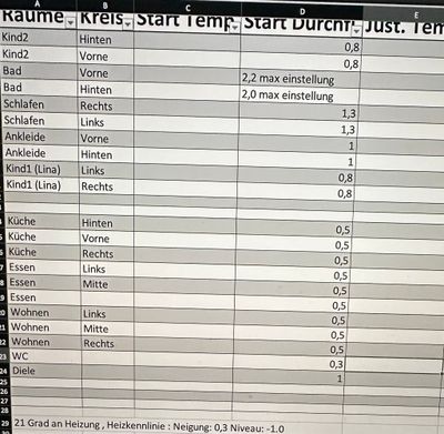

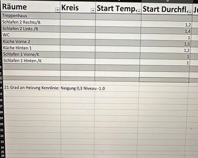

hierzu hast Du ja mal ein Foto von der Excel Tabelle hochgeladen.
sehe ich das richtig - Zusammenfassung vom bisherigen, was ich mitbekommen habe:
die eigene Tabelle ist das UG ?
alle 3 Stockwerke haben eine FBH, und laufen über einen gemeinsamen VL - direkt aus der WP einmal mal hoch zu den beiden FBH Verteilern in die beiden Stockwerke, und einmal läuft die Leitung zum HK Verteiler im UG ?
das EG wird ausreichend warm, das OG ist etwas kälter und das UG ist zu kalt.
Wenn das so passt, skizziere ich das Ganze mal heute Nachmittag auf, um einen Überblick zu bekommen was wie wohin dann läuft, und was passiert wenn Du an welcher Leitung "drehst".......

Das UG habe ich mittlerweile über die Durchflüge ganz gut in den Griff bekommen das ist Mittlerweile auch warm geworden.
Ja genau du hast es richtig beschrieben genau so ist meine Heizung aufgebaut.
Nach dem nach justieren ist es jetzt aktuell so dass das UG das EG sehr gut von den Temperaturen ist, das OG ist auch überall gut nur das Bad wird nicht warm genug. Obwohl ich im OG alle Zimmer mit dem Durchfluss sehr minimiert habe , habe zwischen 0,5 und 0,8 Liter durchfluss in allen Räumen ausser im Bad da habe ich den maximalen Durchfluss von 2,5 Liter und es wird trotzdem nicht warm genug. auf meiner Skala sind 3 Liter angegeben ich kann aber trotzdem nur 2,5 Liter einstellen das finde ich auch etwas seltsam.
Meine Takte wurden dadurch jetzt schon weniger aber noch nicht zufriedenstellend. seit heute morgen um 8 bis jetzt 12.20 Uhr habe ich schon wieder 9 Takte obwohl die Heizung durchgehend Energie abnimmt also alle kreise sind durchgehend offen.
habe dir die Aktuellen durchflüsse nochmal in einer neuen Tabelle angelegt ich sende sie dir hier im anschluß dann zu. Essen ,Küche und Wohnen ist ein großer Raum falls du das wissen musst.
Vielem dank im Voraus für deine Hilfe

anbei jetzt die Skizze Deiner Anlage :
Aktuell hast Du einen Gesamtdurchfluss von 1566l/h - ist soweit ok, da Deine WP einen Mindestdurchfluss von 1400L/h benötigt.
Du hast für eventuelle Reduzierungen durch die ERR in Summe ca, 2,8 L / Min "Reserve".
Horcht sich viel an, aber aufgeteilt auf die 28 Heizkreise ist das gerade mal eine Reserve für die ERR von 0,1L / Min pro Heizkreis. Somit ist bei Dir die Regelung aller Räume über ERR ein absolut kritischer Punkt, da annähernd keine Reserve dafür vorhanden ist.
Ist weiters nicht schlimm, da es ohnehin besser ist, das System VL Temperatur geregelt zu fahren als über die ERR. Somit alle ERR immer komplett offen halten.

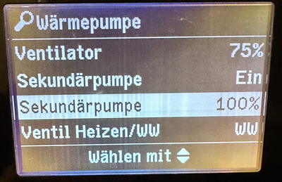

Der Wasserdurchfluss durch das Heizungssystem wird bei Dir durch die Sekundärkreispumpe geregelt.
Mit welcher Leistung (in %) wird diese bei Dir betrieben ? Ist diese von der Leistung her gedrosselt, oder läuft diese PWM Gesteuert, um zb. eine gewisse VL/RL Spreizung aufrecht zu erhalten ?
Das sind Parameter in der WP wo diese Werte eingestellt sind.
Das Thema Bad im OG:
Wenn hier bereits der Durchfluss annähernd komplett "offen" ist, und das Bad dennoch nicht warm genug wird, benötigt das Bad mehr Energie, als die FBH dort hin liefern kann: Entweder wurden diese beiden Kreise falsch berechnet, und es sind somit zu wenig FBH Meter im Boden verlegt, oder du verlierst in diesem Raum mehr Wärme nach außen, als bei den anderen Räumen. Mehr Möglichkeiten gibt es hier eigentlich nicht.
Durchfluss von einem anderen Raum ins Bad zu "verschieben" wird hier nicht möglich sein, da Du ja im Bad ohnehin bereits annähernd komplett "offen" bist.
Das Problem hier, du kannst hier auch die VL Temperatur über das Niveau nicht weiter erhöhen, um mehr Energie ins Bad/OG zu bekommen. Das ist erstens Energietechnisch nicht wirklich Sinnvoll, wenn alle anderen Räume ausreichende Wärme haben, denn diese Räume würdest Du zusätzlich weiter als notwendig mit erwärmen, was Du dann wiederum nur durch weitere Durchflussreduzierung dieser Räume ausgleichen müsstest. Das wiederum funktioniert aber nicht, da Du hier dann sehr schnell unter die Mindestdurchflussmenge der WP kommst.
Da Du hier ja die FBH nicht einfach vergrößern kannst, würde ich mir als erstes - eventuell mit Wärmebildkamera ansehen, ob hier irgendwo versteckt und unkontrolliert Wärme verloren geht. ( Dichtungen bei den Fenstern, nicht sauber ausgeführte Dämmung am Dachboden, um nur zwei Beispiele zu nennen).
Wenn das alles ok ist, wäre zb. eine Möglichkeit mittels IR Panele - in diesem Raum bei Bedarf etwas an Heizenergie zu ergänzen.

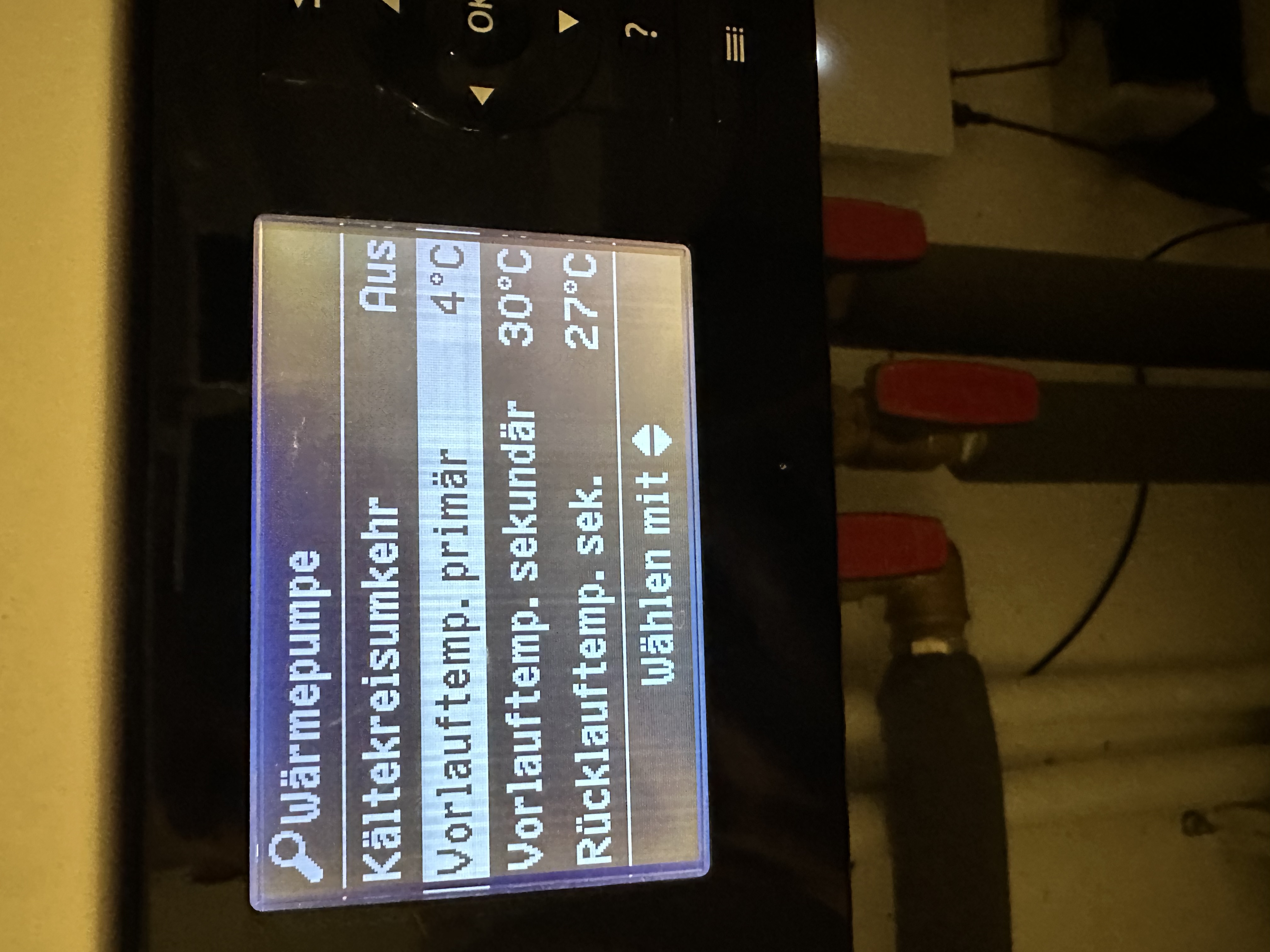

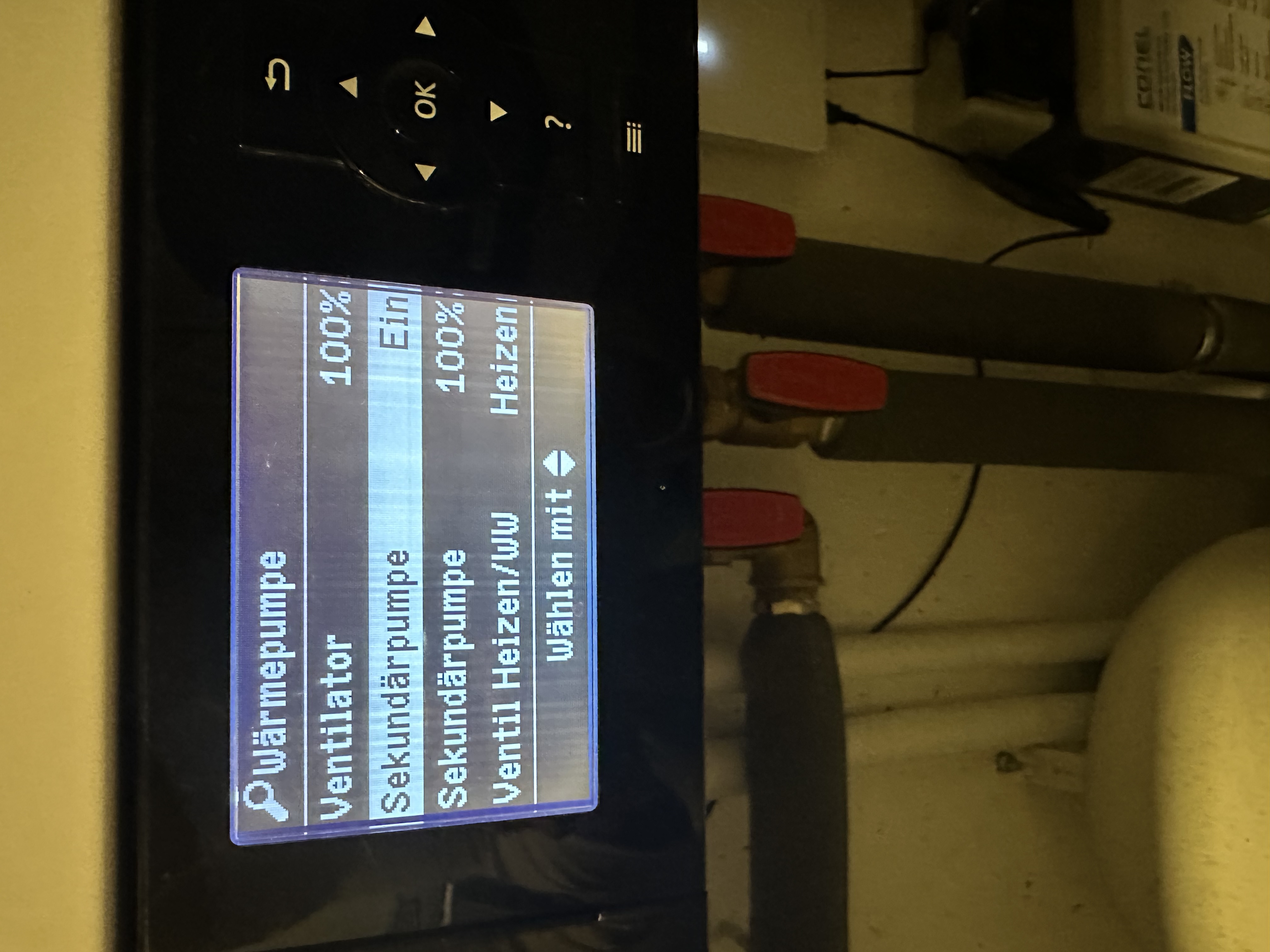

dieses, sowie die anderen Bilder zeigen, das Du die Fotos gemacht hast, als gerade WW bereitet wird, und dabei läuft die Sekundärpumpe mit 100% Leistung (Drehzahl) - soweit vollkommen normales Verhalten.
Interessant wären jetzt noch die Fotos im Heizbetrieb.

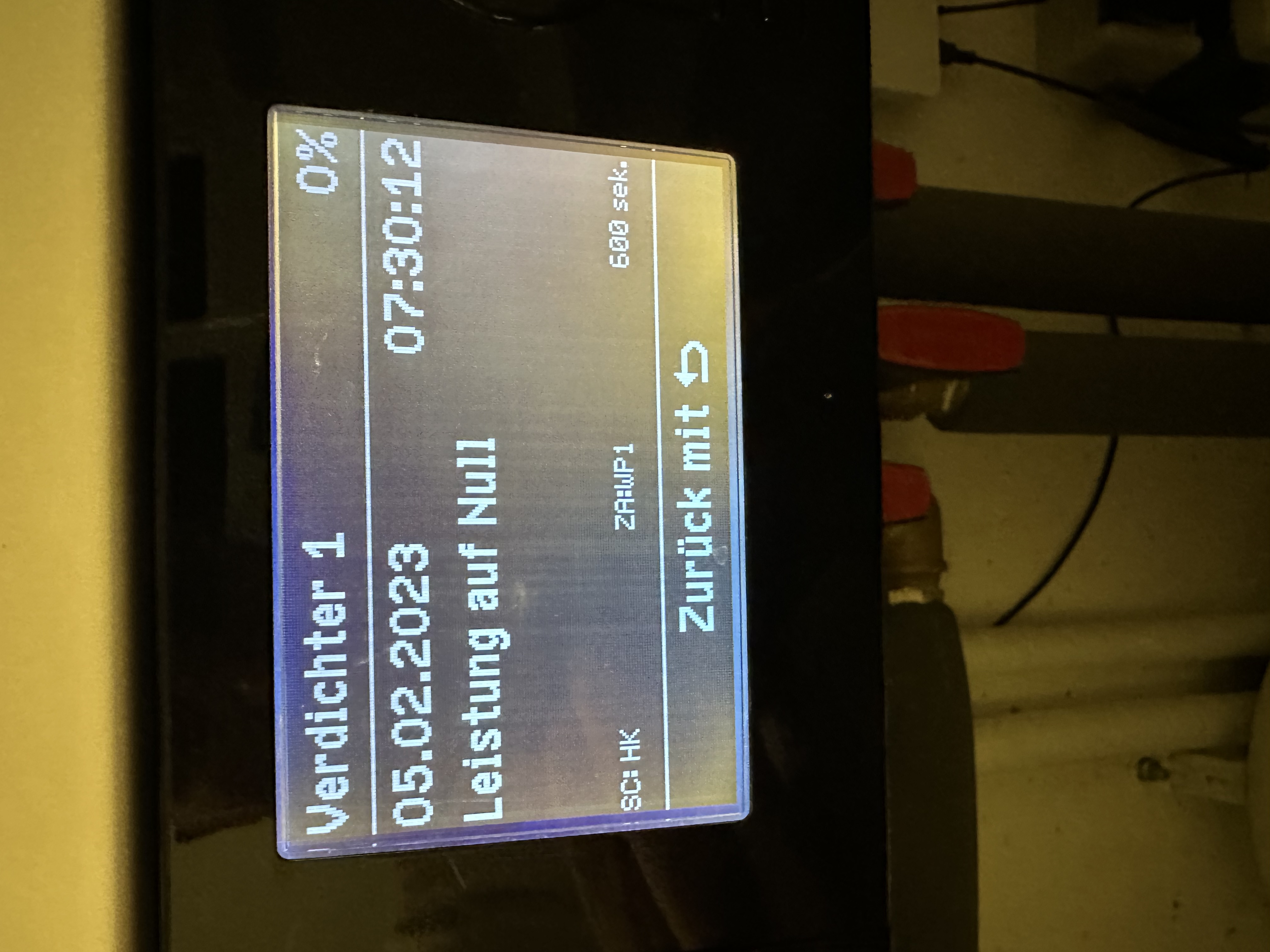

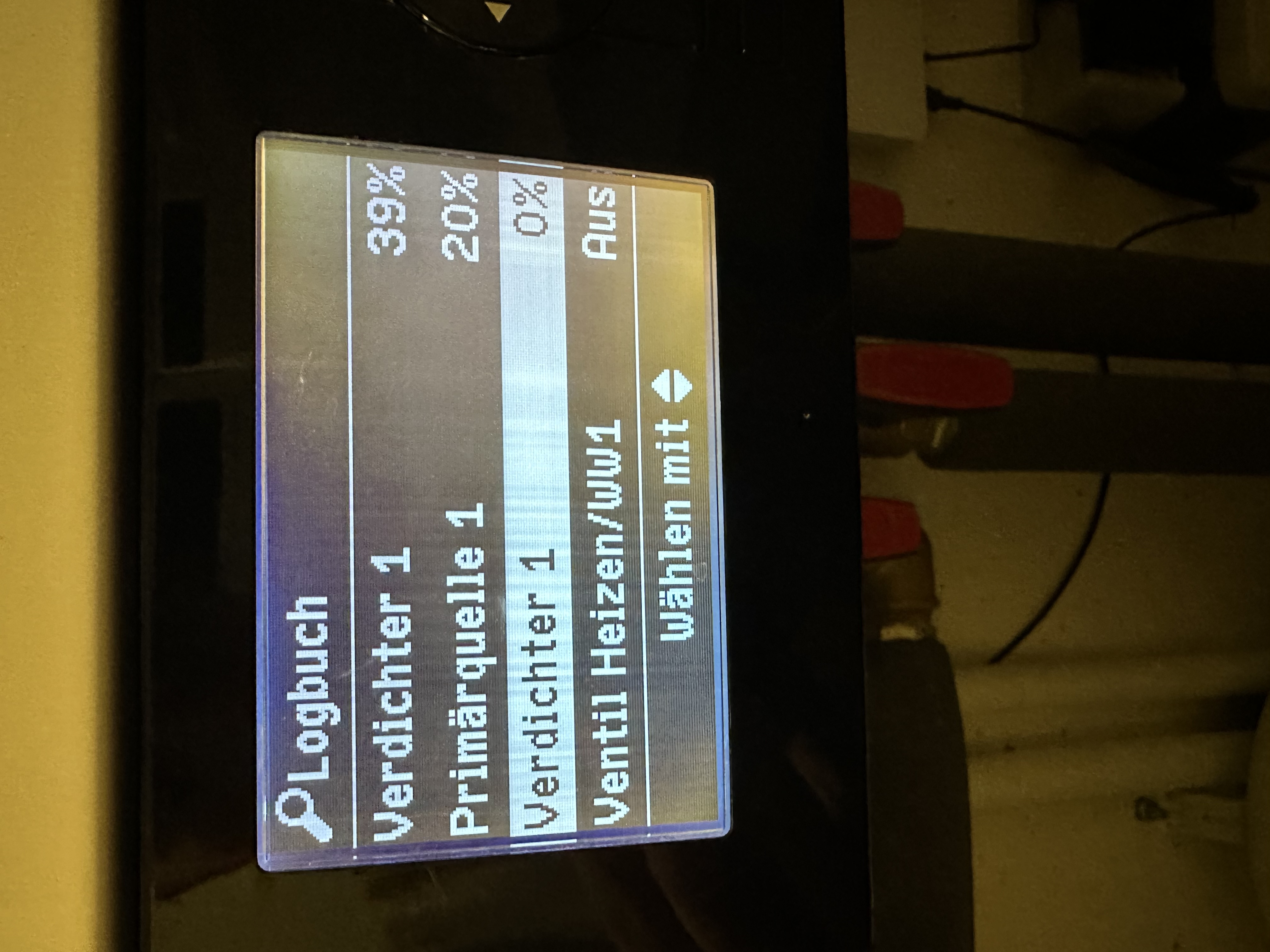

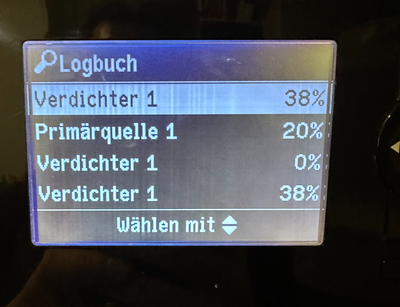

Das nächste Bild im Anlagenlogbuch:
Wenn Du hier auf die Zeile "Verdichter 1 0%" wechselst und dann auf OK drückst siehst Du den Grund warum der Verdichter die Leistung auf 0% geregelt hat.
Mit den Fotos kann man aktuell keine Rückschlüsse auf den Heizbetrieb ziehen.
Somit bitte abwarten, bis der Heizbetrieb eine Weile läuft, und dann die Fotos machen.......

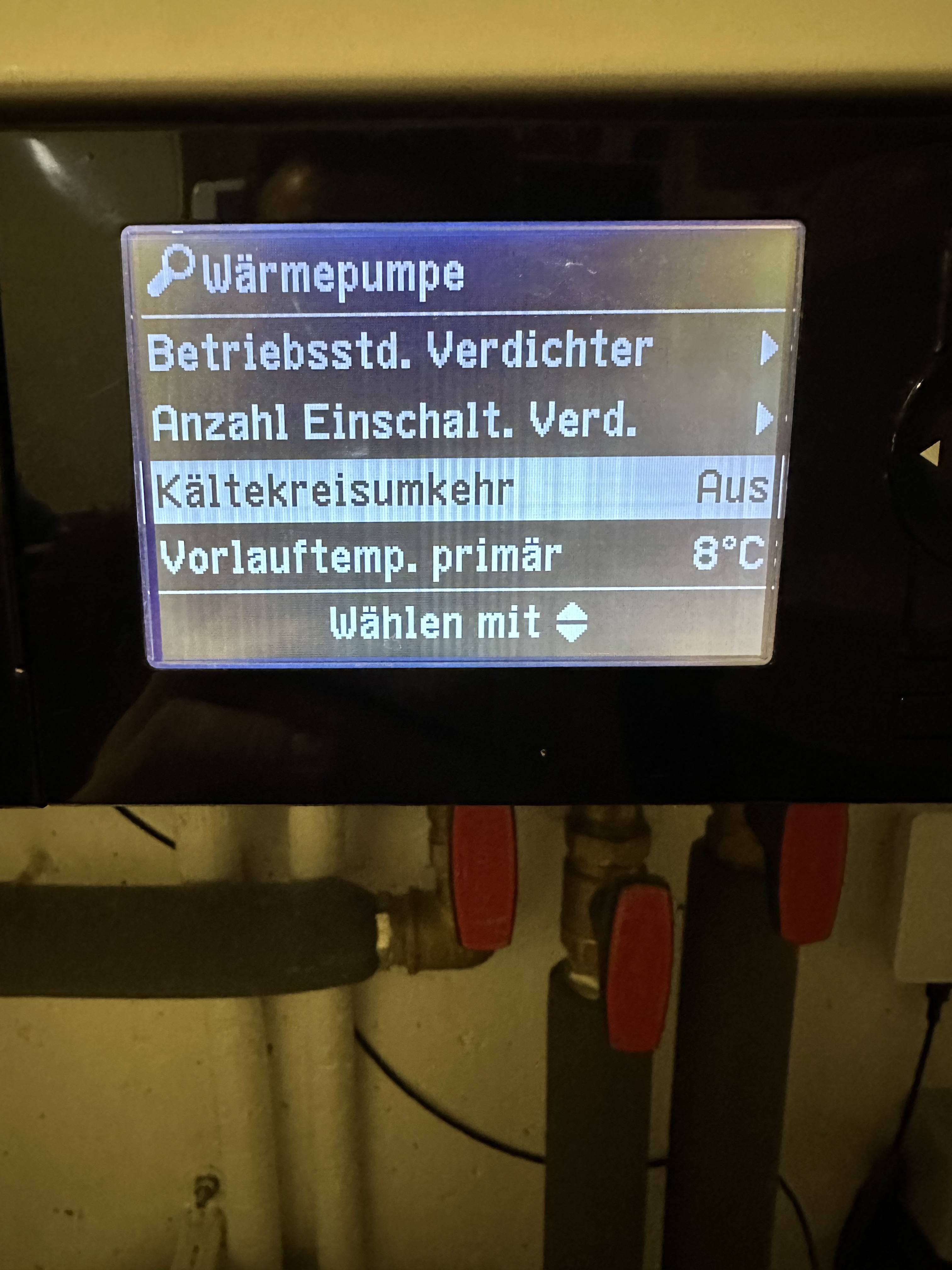

Bin jetzt gerade nach Hause gekommen das Haus stand den ganzen Tag leer , und die Fotos sehen wieder ähnlich aus. Das kann doch nicht sein das wieder WW zubereitet wird oder ??
hier die Bilder vom gerade eben
Hier auf diesen Fotos war die WP im Heizbetrieb, dei Sekundärpumpe schiebt das Wasser mit 100% Leistung in die Heizkreise. Somit hast von der Strömung her das maximal mögliche was die WP liefern kann ausgenutzt, und du kannst über den Weg der Strömung keine zusätzliche Wärme (zb. fürs Bad) in die Heizkreise liefern.
Am zweiten Foto sieht man, das der Verdichter ab geschalten hat, da die VL Temperatur ihren Abschaltpunkt erreicht hat.
Warum dieser Punkt erreicht wurde, dazu müsste man wissen, welche Außentemperaturen gerade vorhanden sind, Welche Temperaturen im VL und RL des Sekundärkreislauf vorhanden sind, und mit welcher WP Leistung der Verdichter vor der Abschaltung im Heizbetrieb aktuell ca. läuft. Läuft der Verdichter vor der Abschaltung die ganze Zeit bereits mit sehr kleiner Leistung, die VL RL Spreizung ist genügend hoch, und die AT sind dabei in den minusgraden, dann kommt das Takten daher, weil ist die Verdichterleistung für die aktuelle Heizlast zu groß ist. Ist dabei aber die Spreizung VL und RL Sekundärkreis sehr klein deutet das darauf hin, das möglicherweise das Überströmventil, Wasser vom VL direkt in den RL leitet. Hier müsste man sich dann das Überströmventil ansehen, ob dieses nicht etwas höher eingestellt werden sollte.

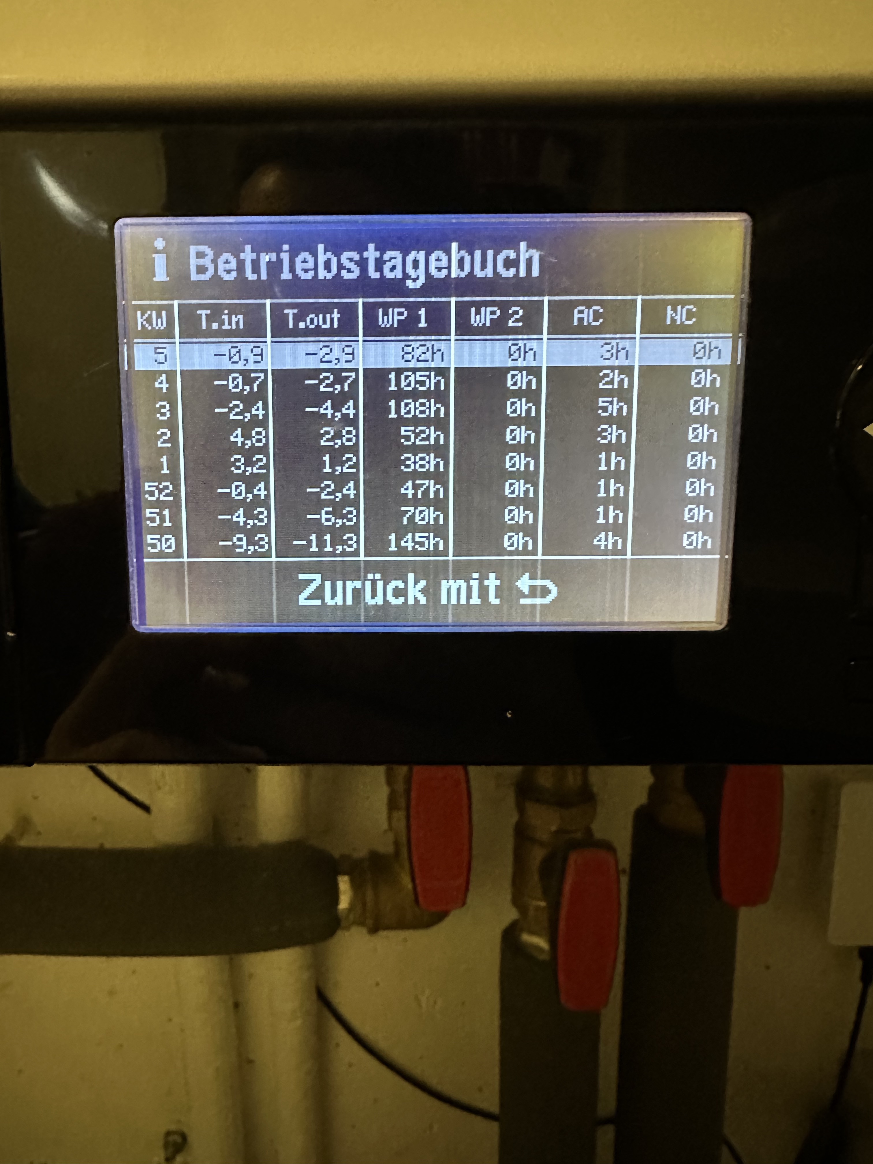

Das zweite: Du hast in den Energiebilanzen mittlerweile jeweils 52 Wochenwerte aufgezeichnet.
Diese 52 Werte jeweils aufaddiert ergeben den tatsächlichen Heizenergieverbrauch fürs die WW Bereitung und für die Wohnraumbeheizung.
Daraus kann man dann problemlos auf die tatsächlich notwendige Heizlast des Hauses rückrechnen.

Dann rechne ich die 52 Wochenwerte mal zusammen und gebe sie die durch ok ??
Hier habe ich die Energiebilanzen , sind das wirklich 52 Wochen ??
wie errechne ich damit jetzt die Heizlast ??

das ist ja interessant, Du benötigst ca. die gleiche Heizenergie für die WW- Bereitung, wie fürs Heizen......das hab ich auch noch nie gesehen......Normalerweise kenne ich das ca. im Verhältnis 80/20 80% Heizen 20% WW
Somit sind bei Dir mit 50/50 viele Personen in einem gut gedämmten Haus......😉
Die Heizlast kannst Du nun folgendermaßen rechnen:
Stromverbrauch setze ich hier 1:1 als Heizenergieverbrauch ein, da eine reinen Stromheizung eine JAZ von 1 wäre. Jahresnutzungsgrad 0,95 (95%).
Ergibt eine Heizlast von 8,6kW
Rechne ich zur Kontrolle die Heizenergie vorher auf m³ Gas um sind das ca. 1860m³ Gas, und Jahresnutzungsgrad 0,85 (85%). Ergibt eine Heizlast von 8,9kW
Somit bewegt sich Deine Heizlast um die ungefähr 9kW.
