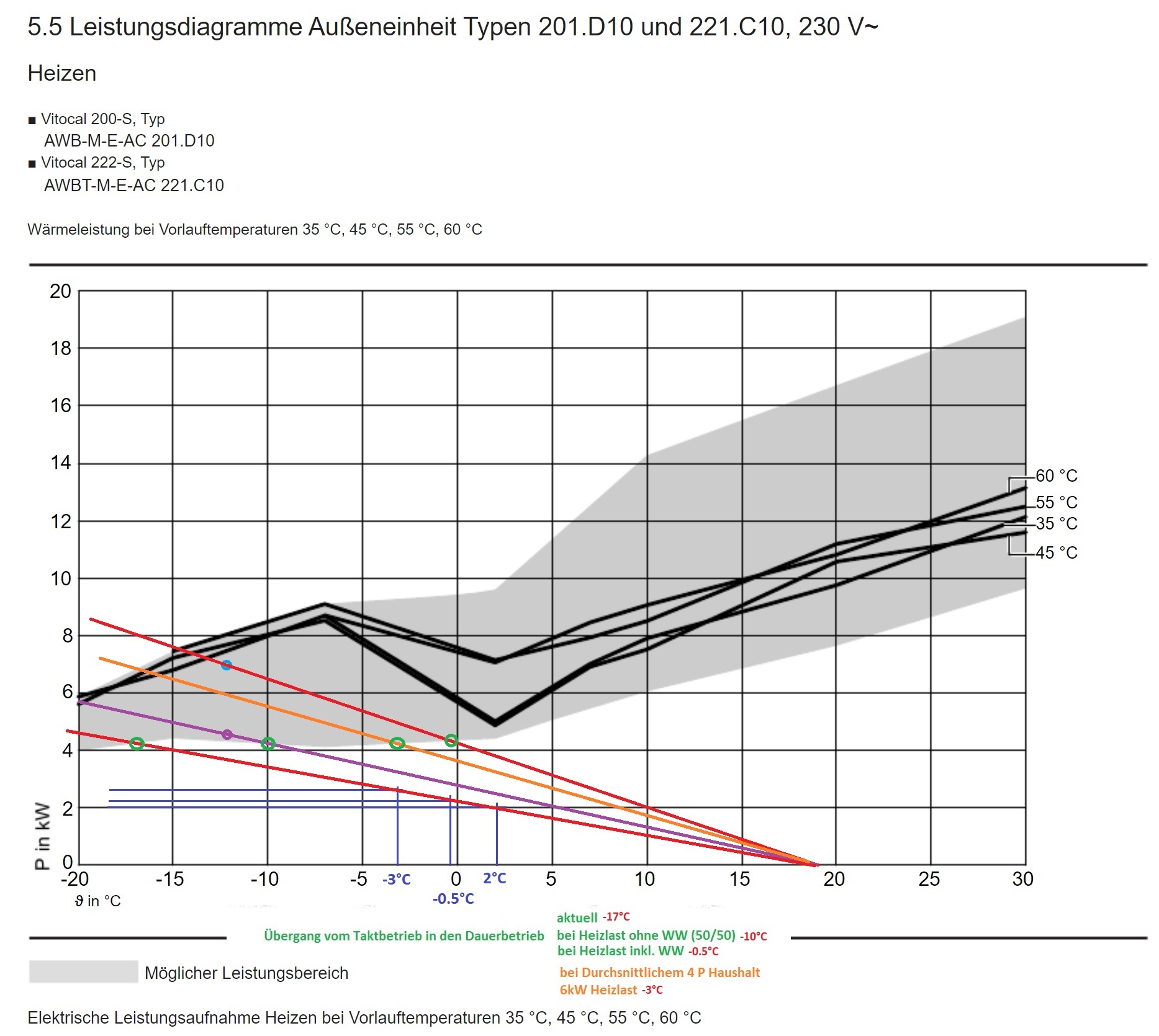

Bin gerade dabei daten zu sammeln , also bei verschiedenen AT die Verdichterleistung abzugleichen. habe jetzt von heute Morgen bei -3 AT 42% Verdichterleistung und heute mittag bei +2 AT 40 % Verdichterleistung. wollte jetzt noch heute Abend abwarten damit ich 3 werte habe.
Das wäre super wenn du mir behilflich dabei wärst und mir ein Diagramm erstellen könntest.
Lg Daniel
Habe jetzt noch eine dritte Messung gemacht , bei AT -0,5 / 41% Verdichterleistung
lg
Guten Morgen,
ich hab Dir mal das Ganze in die Diagramme der bei Dir aktuell verbauten D10 sowie in die D08 eingezeichnet.....
Was man hier erkennt:
Verwendet man die Werte aus der Energiebilanz der letzten 52 Wochen
D10: Übergang vom Dauerbetrieb in den Taktbetrieb bei -0,5°C
D08: Übergang vom Dauerbetrieb in den Taktbetrieb bei +5°C
Durch dein Verhältnis - sehr hoher WW Bedarf im Verhältnis zur Raumbeheizung
mal das WW für ein Jahr komplett herausgerechnet:
D10: Übergang vom Dauerbetrieb in den Taktbetrieb bei -10°C
D08: Übergang vom Dauerbetrieb in den Taktbetrieb bei 0°C
mit den aktuellen Werten - der reinen Raumbeheizung gerechnet:
D10: Übergang vom Dauerbetrieb in den Taktbetrieb bei -17°C
D08: Übergang vom Dauerbetrieb in den Taktbetrieb bei -2,5°C
mit WW Bedarf eines durchschnittlichen 4P Haushalt gerechnet:
D10: Übergang vom Dauerbetrieb in den Taktbetrieb bei -2,5°C
D08: Übergang vom Dauerbetrieb in den Taktbetrieb bei +4°C
Hier sieht man jetzt die zwei Themen bei Dir:
Hier dürfte die - nicht alltägliche Situation des WW/Heizungsverhältnis von 50/50 berücksichtigt worden sein.
Das anfangs extrem hohe Takten kam dazu zustande, da bei Dir erstens die WP zu hohe Leistung hat, und zweitens das Überströmventil zu schwach eingestellt war. Und wenn dann möglicherweise auch noch über die ERR Heizkreise schließen. Dadurch ist eine "Kombination" erreicht worden, die für ein WP System auf lange Sicht mit ziemlicher Sicherheit in einem frühzeitig verschlissenem Verdichter endet.

Guten Abend ,
Vielen danke für die super Auswertung , so langsam habe ich genügend Beweise zusammen um mit meinem HB mal ein ernstes Gespräch zu führen. Ich kann jetzt ja alles auch beweisen durch die super Auswertungen von dir.
Anhand deiner Auswertungen gibt es ja keinen Zweifel mehr dass mir die Falsche WP verbaut wurde.
