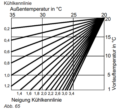

Noch eine weitere Frage:
Da ich ja aktuell die Kühlkennlinie nicht auf meinem Display sehe, hätte ich die Frage in welche Richtung das Niveau die Kühlkennlinie verstellt.
Als Beispiel stelle ich die Neigung auf 0,2 ein, wäre bei 30° AT in etwa 18° Vorlauf wenn das Niveau bei 0 ist.
Verschiebe ich nun mit Niveau +1 die Kühlkennlinie auf 19 oder senke ich auf 17 runter ?
Danke

Bei dem Niveau der Kühlkennlinie ist es so, dass +1K dafür sorgt, dass die Solltemperatur um 1K angehoben wird.

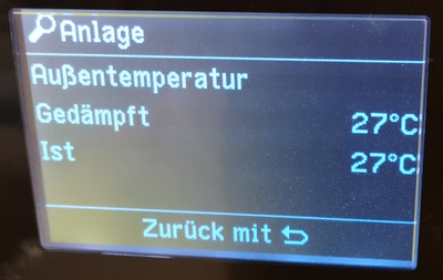

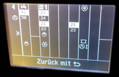

Am besten postest du mal ein Bild von jeder Seite der Anlagenübersicht, wenn du der Meinung bist, dass der Kühlbetrieb laufen muss, es aber nicht macht. Du gelangst dorthin, indem du die "?"-Taste für ca. 4 Sek. gedrückt hältst.
hier mal die Bilder von heute. (siehe unter dem Text)
Die Kühlung hat sich nicht aktiviert.
Einzig die Heizkreispumpe (bzw. in dem Fall Kühlkreispumpe 😉 ) wurde aktiviert.
Hätte ich bei 27° gedämpfter AT und eingestellten 21° am Vitotrol und der entsprechenden Kennlinie schon gedacht, dass sich der Verdichter zur Kühlung einschaltet. Vor allem, sobald ich 7103 (letztes Bild) von 22° auf 21° (bzw. 20°) reduziere, dann würde sich die Kühlung einschalten. Verstehe ich insofern aber nicht, da diese Einstellung ja nur den Mindestvorlauf auf 22° (22 -4 Hysterese = 18°) begrenzen sollte.
Daher wäre ich für eine Einstellung dankbar, wo sich die Kühlung schon bei dieser Temperatur aktiviert, jedoch nicht unter VL = 18° geht.
Danke

hier noch ein zweites Beispiel, wo ich 7103 auf 21° abgesenkt hat, trotzdem passiert nichts:
JHW_2020_0-1624783479606.pngJHW_2020_1-1624783504580.pngJHW_2020_2-1624783525719.pngJHW_2020_3-1624783543886.pngJHW_2020_4-1624783558036.png
Kann es daran liegen, dass bei mir der aktuelle Vorlauf "nur" auf 23.2° ist ?
Falls ja, dann möchte ich ja mit einer trägen Kühlung entsprechend rechtzeitig beginnen und nicht erst, wenn der Fußboden 24 oder 25° hat. Aktuell, wenn überhaupt, schaltet sich die Kühlung erst in den Nachmittagsstunden ein. Gestern zum Beispiel gar nicht.
Danke

Nein, die Vorlauf-Solltemperatur war bei deinen Bildern erst bei 22°C und bei den letzten bei 21°C. Der Parameter ist nur über die Expertenebene erreichbar.
Ich kann dir keine Einstellungen nennen, bei denen deine Anlage am besten funktioniert. Jede Anlage ist anders, jeder Bewohner hat andere Komfortwünsche und die Umgebung wo das Haus steht ist auch anders.
Eine Frage noch:
Vorlauf-Solltemperatur ist die minimale Vorlauftemperatur Kühlung (7103) gemeint.
Diese war im ersten Bild 22° und der Vorlauf bei 24°. Somit hätte der Verdichter doch beginnen sollen ?!
Danke
Nein, die Temperatur muss größer sein als die Vorlauf-Solltemperatur zzgl. 2K. Dementsprechend wäre der aktive Kühlbetrieb bei +25°C Vorlauftemperatur gestartet.

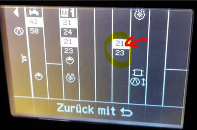

Hi Flo,
kannst Du mir die Stelle markieren, wo auf meinen Bildern eine Vorlauf-Solltemperatur von 23° steht ?
Ich habe mir aus dem Service Manual die Information geholt, demnach sollte doch hier die Soll =21° und Ist = 23° sein:
Spalte 17 D & E:
Was ich mich natürlich Frage, da steht "Separater Kühlkreis" - ich verwende doch den Heizkreis als Kühlkreis. Oder ist das so gemeint ?
Entschuldige meine "Verzweiflung", aber ich verstehe es nicht. Neben Kühlkennlinie kann ich doch nur am Vitotrol die Temperatur einstellen (in meinem Fall 21) und mit 7103 den min. Vorlauf.

Ich hatte von deinem ersten Post gesprochen. Dort waren es 22°C Solltemperatur. Guck auf deinen Poste vom 26.06.2021.
Bei deinem aktuellen Beispiel hast du eine Solltemperatur von 21°C und eine Isttemperatur von 23°C. Der aktive Kühlbetrieb beginnt, wenn die Isttemperatur um mehr als 2K größer ist als die Solltemperatur. In deinem Fall ist 2K aber nicht um mehr als 2K größer. Deshalb startet er noch nicht. Steht dort 24°C, dann ist er aktiv.
Danke, habe es verstanden.
Insofern ist genau das meine Befürchtung gewesen, dass die Solltemperatur (mind. Vorlauf 7103) hier eine Abhängigkeit zeigt.
Sprich ich kann mir folgendes aussuchen:
(7103 mind. Vorlauf=21) 24° Ist-Vorlauf beginnt die Kühlung (Verdichter) und stoppt bei mind. Vorlauf 17°
(7103 mind. Vorlauf=22) 25° Ist-Vorlauf wird gestartet und mind. Vorlauf 18° wird gestoppt.
Kühlkennlinie kann man natürlich noch ein wenig steuern, aber mind. Vorlauf auf 21 möchte ich somit nicht belassen, wenn ich nicht unter 18° Vorlauf fallen möchte.
