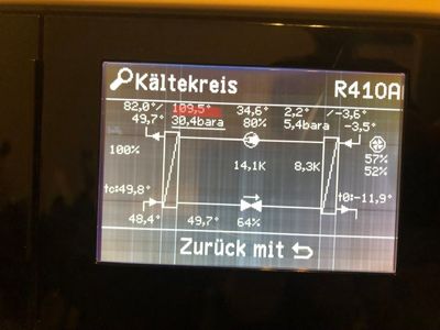

Is das der einzige Grund, warum das Kühlmittel sich um 15°C auf dem Weg vom Verdichter zum Verflüssiger abkühlt? (durch Druckverluste, Wärmeverluste) Oder gibt es noch andere technische Gründe, wie z.B. ein Schaden am Verdichter?
Die Vitocal S erhöhte die Temperatur des Heizwasser nur um 2°C, während die die Vitocal 200-A es bei weniger Drehzahl um 3°C erhöht.
Vitocal 200-S:
Vitocal 200-A

Beim Warmwasserbetrieb ist der Unterschied noch deutlicher zu sehen:
Die Vitocal 200-A schafft das Wasser um 5 Grad zu erhöhen, der die Vitocal um weniger als 2 Grad, ob der Verdichter bei 80-90% dreht.
Dafür ist aber aber die Kühlmitteltemperatur nach dem Verdichter 25 Grad höher als vor dem Verflüssiger.
Vitocal 200-S
Vitocal 200-A

Beim Enteisen zeigt die Vitocal-S auch ein sehr merkwürdiges Verhalten:
Bevor die Verdampferendtemperatur von 40°C erreicht wird, fällt der Kompressor aus, wegen EEV-Abschaltung. Die Verdichteraustrittstemperatur isr kurz vor dem Ausfall über 100°C heiß.
Ich vermute dass es wieder an der langen Leitung liegt:
Vor der Enteisung, ist die lange Heißgasleitung sehr warm. Dadurch wird das Kältemittel während der Enteisung gut vorgewärmt, so dass es dann mit über 30 Grad am Verdichter ankommt.
Falls die Enteisung doch mal geklappt hat, gibt es aus Asfälle, direkt danach. Wie man in dem Bild sieht, ist der Verdampfertemperatur sehr schnell auf -21°C gefallen. (bei -25°C gibt es auch einen Ausfall)
In diesem Fall regelt das Drosselventil zu langsam.
@Flo_Schneider Was kann hier getan werden?
Ist die einzige Lösung, das Gerät umsetzen zu lassen, so dass der Weg kürzer wird?

Viessmann selber sagt ja, dass die Leistung der Wärmepumpe mit zunehmender Länge abnimmt. Das ist ja das was ich beobachte, allerdings stärker als das Diagramm her gibt:
Findest du es nicht auch verdächtig, dass das Kältemittel sehr viel Temperatur verliert zwischen Verdichterausgang und Verflüssigereintritt? Das ist doch ein Zeichen von viel Druckverlust (und vielleicht sogar zusäzlich schlecht gedämmt).
