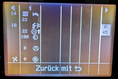

mach doch mal ein Bild von jeder Seite der Anlagenübersicht, wenn die Pumpe läuft und deiner Meinung nach aus sein sollte. Du gelangst dorthin, indem du die "?"-Taste für ca. 4 Sek-. gedrückt hältst.

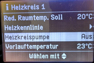

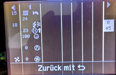

@Flo_Schneider jetzt ist es mal wieder passiert. Also genau jetzt gerade. Es wurde gerade WW aufbereitet und danach läuft die Sekundärpumpe weiter oder wieder. So schaut es in dem Moment aus:
Mittlerweile sind seit dem Beenden der WW Aufbereitung knappe vier Stunden rum und sie läuft immer noch und ich würde gerne verstehen was da passiert oder was sie pumpt, wenn sie pumpt.

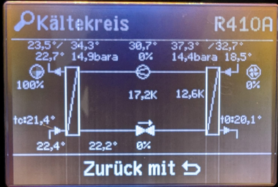

Nochmal drei Bilder von jetzt gerade,

Jetzt gerade sieht es so aus:

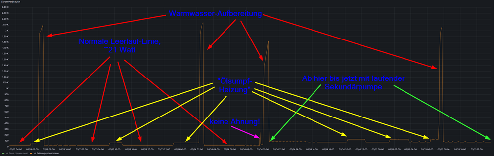

Hier auf noch der Verlauf der Leistungsaufnahme der Heizung
Man sieht den normalen Leerlauf, die Ölsumpfheizung, die Wasseraufbereitung, seit wann wo die Sekundärpumpe läuft.
Zwischendrin ein kleiner punktueller Ausschlag wo ich nicht weiß was es ist.  In den langen Sequenzen sieht man auch manchmal kleine Muster wie die wiederkehrenden Hubbel, das ist möglicherweise auch nicht ganz normal oder eben auch doch 🙂

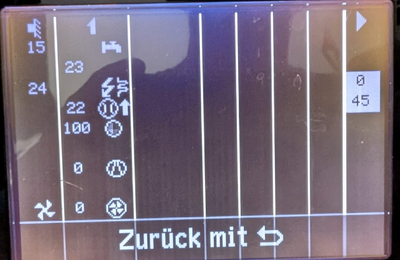

Gestern abend um 22:15 Uhr habe ich dann mal wieder die Nase vollgehabt und habe die Heizung mit dem Schalter ausgeschaltet, eine Minute später wieder eingeschaltet. Natürlich läuft die Sekundärpumpe seitdem nicht mehr, warum auch immer.
 Ich habe blöderweise kein Foto vor dem Neustart gemacht, aber direkt danach:
Vielleicht lässt sich ja nun mal irgendwas ablesen, was ich falsch verstehe oder gar nicht erkenne. Es wäre mir in dem Sinne wichtig, dass ich gerne wüsste ob das ein langfristiges Problem ist was man dann auch mal beheben sollte.

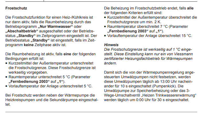

Habe nur kurz Zeit, ich habe die gleiche Inneneinheit, Vitocal 200-S. Wenn ich im Winter die Anlage abends ausschalte und es kalt unter 0 dann läuft die Sekundärpumpe auch ohne, dass die Heizung arbeitet. Das scheint ein Sicherheitsmechanismus zu sein. Falls jemand auch die ungedämmte Garage damit heizt, dann die Anlage abschaltet (manuell). Dann könnte der Radiator oder FBH Heizkreis einfrieren, wenn die Sekundärpumpe nicht läuft. Da bei mir alles in der thermischen Huelle ist, habe ich den Wert auf -1 Grad C gesetzt, erstmal.
Gibt mir Bescheid, wenn das hilft, dann suche ich heute Abend den zuständigen Parameter raus.
Gruesse, Michael
Hallo Marcoho!
Die Funktion auf die sich @jung_m in seinem Post bezieht nennt sich Frostschutz und findest du in der Serviceanleitung deiner WP zum Beispiel auf Seite 62 beschrieben. Was mir so beim Lesen als Fehlerursachen dazu einfällt ist eine Fehlkonfiguration durch z.B. einen Speicherfehler, einen Installationsfehler, oder ein Fehler in einem der zur Steuerung beteiligten Sensoren.
Du kannst ja zumindest mal die Korrektheit deiner Sensoren in der Anzeige prüfen. Auf welchem Parameter die Frostschutzgrenze eingestellt wird kann ich dir nicht sagen, aber vielleicht hilft es ja mal zu beobachten ab welcher Außen-/Innentemperatur die Sekundärpumpe zu laufen beginnt.
Gruß Gwyn
Danke euch beiden für eure Antworten! Ich glaube ich habe gerade beim Reinschauen in das Handbuch erst richtig verstanden was ihr mir sagen wollt. Ihr bezieht euch nicht auf diese Frostschutzfunktion vom Außengerät, sondern auf einen Frostschutz der verhindert dass, ja, sozusagen meine Fußbodenheizung einfriert? Damit würdet ihr euch hierauf beziehen?
