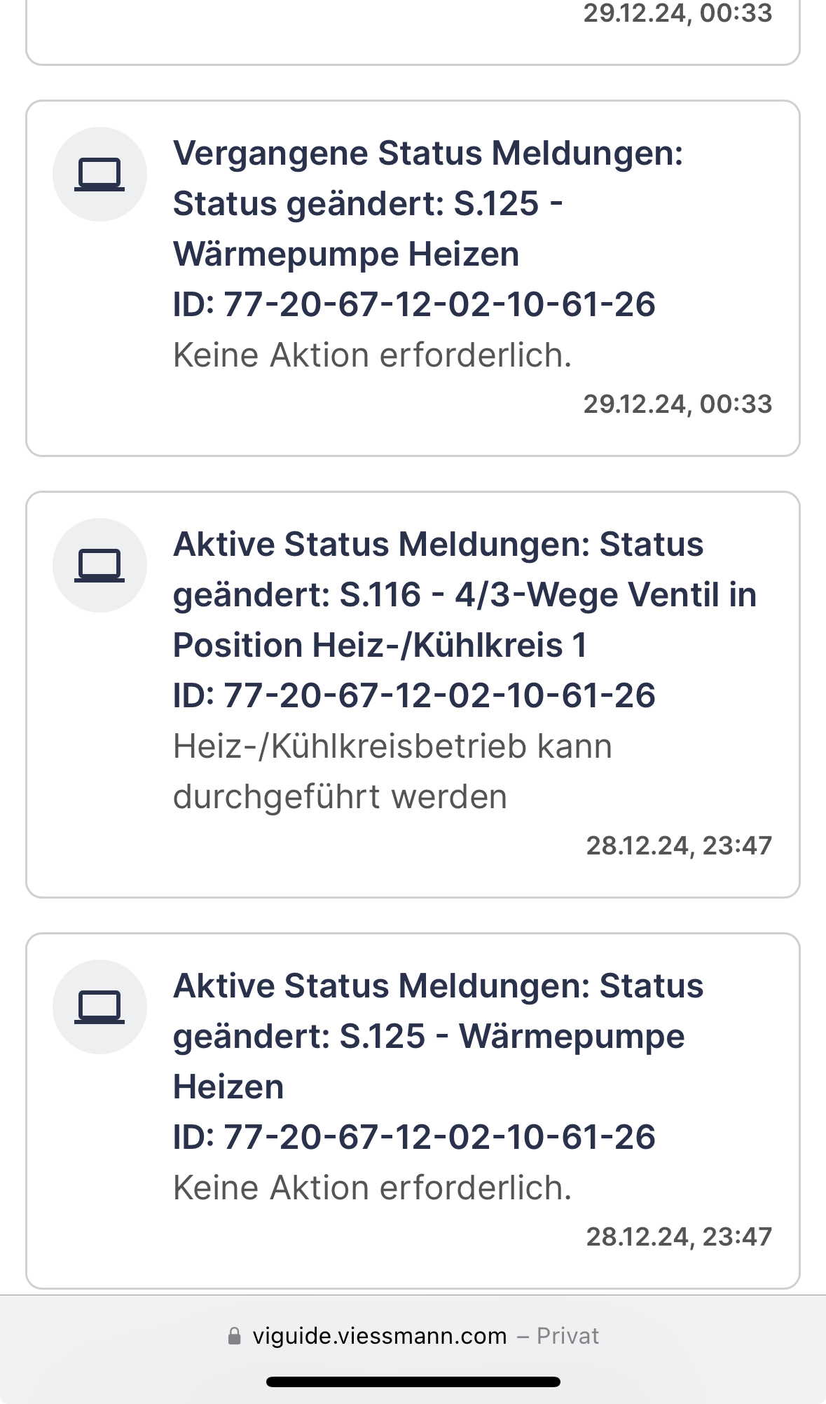

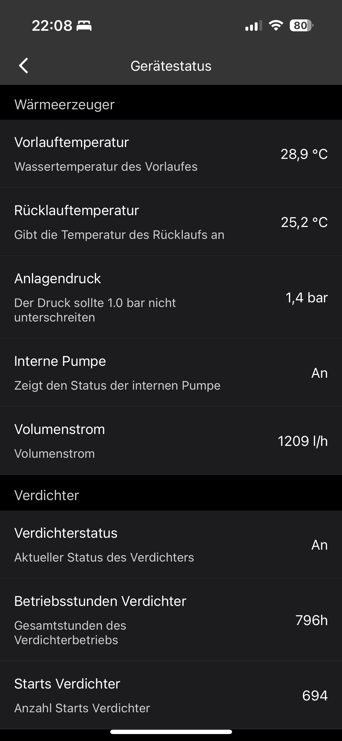

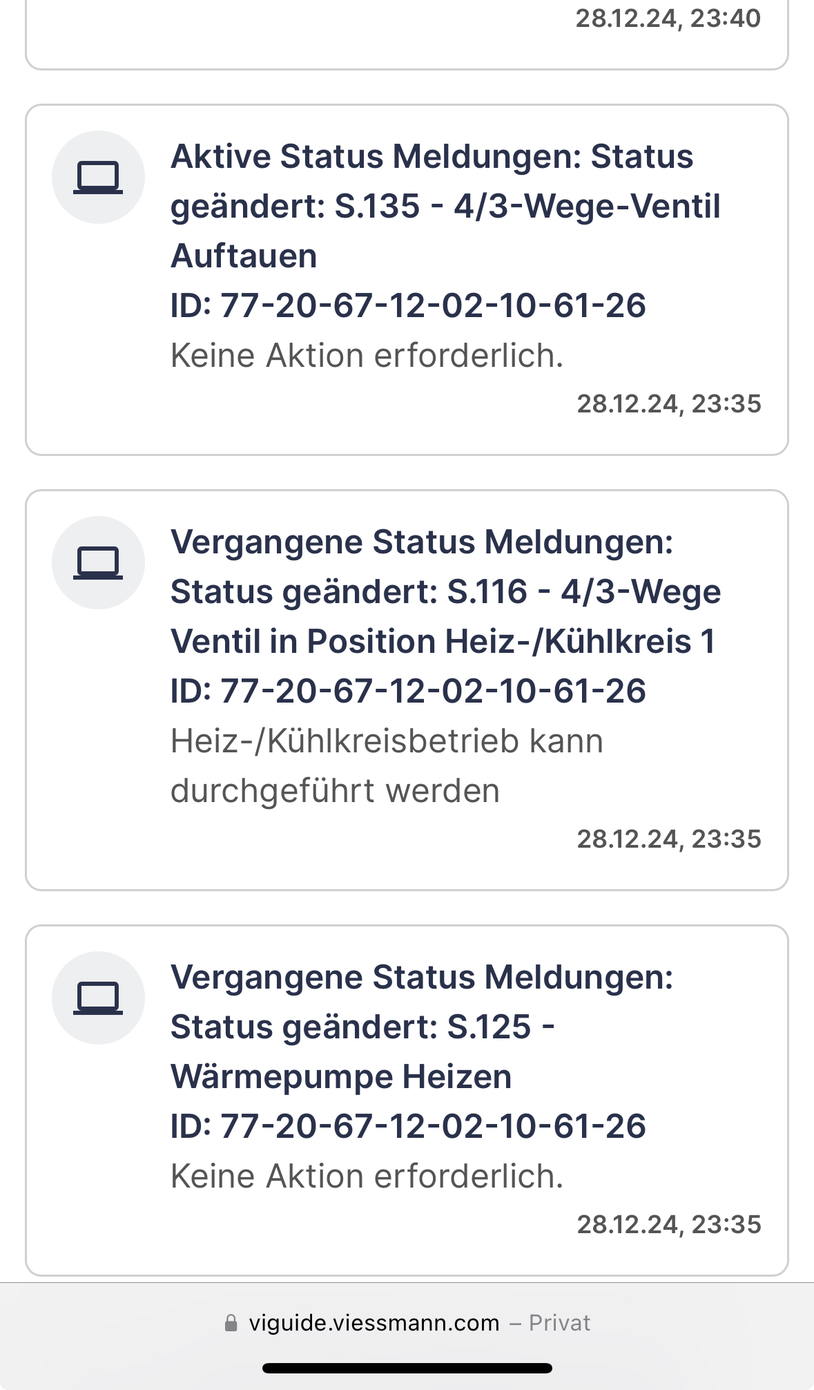

Anbei noch drei Screenshots zu Heizkurve und den Laufzeiten des gestrigen Nacht.

Aus den Protokollen der vergangenen Tage lässt sich bei AT konstant um die 0 Grad (und darunter) ein stündlicher Abtauprozess der Anlage erkennen. Ich vermute darin liegt das Problem, dass wir in den letzten 24 Stunden 40 Verdichterstarts hatten.

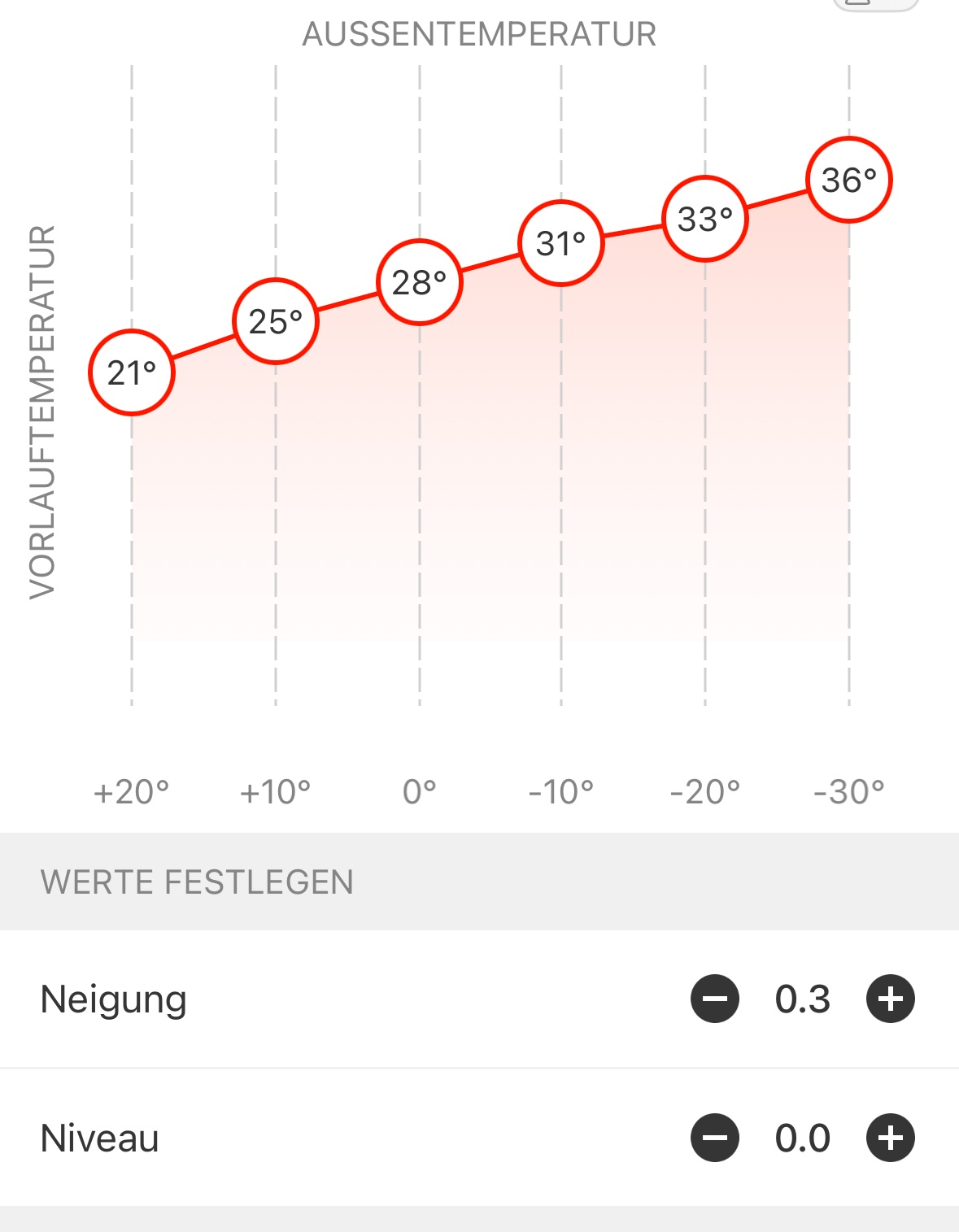

wir haben im ganzen Haus Fußbodenheizung (EG + OG). Die Raumtemperaturen in Bädern und Wohnzimmer soll bei 22 Grad liegen und bei 20 Grad beim Rest vom Haus.
Wenn ich mit der Heizkurve noch weiter nach unten fahren regelt die Anlage bei 0 Grad AT auf 28 anstatt wie jetzt auf 29 Grad. Dann schaffen wir im Bad und Wohnzimmer aber die 22 Grad nicht mehr. Da die Anlage zwischen 0-10 Grad Plus einwandfrei durchlief glaube ich auch nicht, dass es unmittelbar mit der Heizkurve zusammen hängt. Habe die Tage mal die Neigung auf 0.3 gesenkt, da haben es die Kinderzimmer aber nur noch auf 19,3 und das Bad auf 21 Grad geschafft. Temperaturen jenseits der -10 Grad haben wir hier bei uns faktisch eigentlich nie (da würde sich die Heizkurve dann natürlich merkbar ändern).

Jedes Abtauen erhöht den Startzähler um +2 !

die eisigen Temperaturen sind seit gestern Mittag (erstmal) vorbei. Die Anlage läuft seither mit insgesamt drei Takten sauber durch. Also genau so wie gewünscht. Die hohen Taktraten sind also ausschließlich auf die alle 45 Minuten anfallenden Abtauprozesse zurückzuführen.
