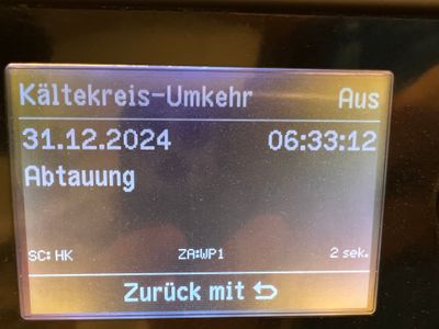

ich habe ja noch die alten 222-S innen, aussen 200-S mit R410a und seit der Inbetriebnahme Mai 2023 samt KFW55 Neubau kein Softwareupdate. Ich habe nach gesehen, im Rahmen der Abtauung bleibt der Verdichter an, das deckt sich mit der Anzeige der ViCare app. Hier ein Video mit den Kältekreisdaten: oh leider darf man keine Videos hochladen. Dann hier einmal Daten zu den beiden letzten Abtauvorgängen:
Demnach 40 Minuten zwischen 2 Abtauungsvorgängen.
Die Luftfeuchtigkeit kann nicht geändert werden. Mich würde aber interessieren, ob bei größerem Verdampfer (Wärmetauscher mit Lamellen außen) weniger Vereisung auftreten würde. Lambda aus Österreich hat ja einen höheren COP (JAZ) als die sonstigen Hersteller, vermutlich nur wegen des viel größeren Verdampfers (was ja auch die Kosten der Anlage erhöht). Kann jemand was dazu sagen?
Wie Viessmann bei der neuen 200er Serie (R32 statt R410a) die Verdichter Ein- und Ausschaltung regelt, kann ich nicht sagen - vielleicht sagt Viessmann etwas dazu, denn so wie es dargestellt ist, hat Viessmann da im Vergleich zur alten Anlage etwas geändert. Während der Abtauung dreht meine Sekündärkreispumpe von 74 % auf 100 %, es wird also weiter geheizt nur wird eben ein Teil der Wärme fürs Abtauen abgezweigt und parallel sehe ich im Kältekreisdiagramm, dass auch der Verdichter während des Abtauens hochdreht (hochmoduliert). Aus meiner Sicht macht es auch Sinn, dass dabei der Verdichter an bleibt und weiter Wärme liefert. Der Abtauvorgang selbst dauert ja nur knapp 2 Minuten. Dabei dann den Verdichter abschalten, wie von Dir beschrieben, da sehe ich keinen Sinn drin.
