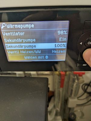

Hier ein Bild von der Sekundärpumpenleistung und Co wenn der Verdichter an ist:
Hallo Tobias,
Auf dem Bild scheint der Verdichter gerade aus zu sein (0%)
Man sieht dass die Sekundärpumpe auf 100% gestellt ist.
Die Sekundärpumpe muss gerade ein paar Liter pro Stunde mehr in den Puffer befördern als der Heizkreis dem Puffer (im Winter) entnimmt .
Wenn z.b. die Sekundärpumpe doppelt so viel fördert als nötig, versucht die Vitocal den Puffer mit "Vollgas" zu beladen und taktet dann.
Gleichzeit darf der Sekundärvolumenstrom aber nicht unter 1400l/h liegen.
Wenn die Pumpe bei 100% steht, liegt der Verdacht nahe, dass sich bisher niemand die Mühe gemacht hat das auf einander abzustimmen.
Wenn man keinen Ultraschall Durchflussmesser hat, geht das nur durch Ausprobieren.

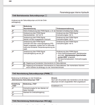

Wie lässt sich das einstellen und welche Einstellung macht Sinn:

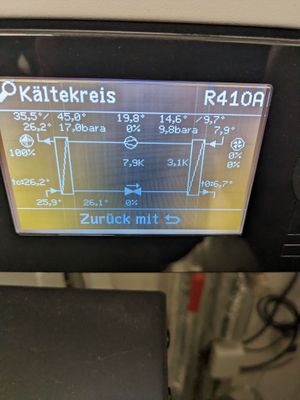

Hier nochmal Verdichter und Ventilator an.
Gerade sehr sonnig draußen und die PV heizt mit SG ready den Warmwasserspeicher höher.
Wie gesagt kannst du dich ohne Mess-Equipment nur langsam mit geringeren Werte herantasten und ausprobieren ob es den gewünschten Effekt bringt.
was ist aktuell bei 7430 und 7343 eingestellt?
